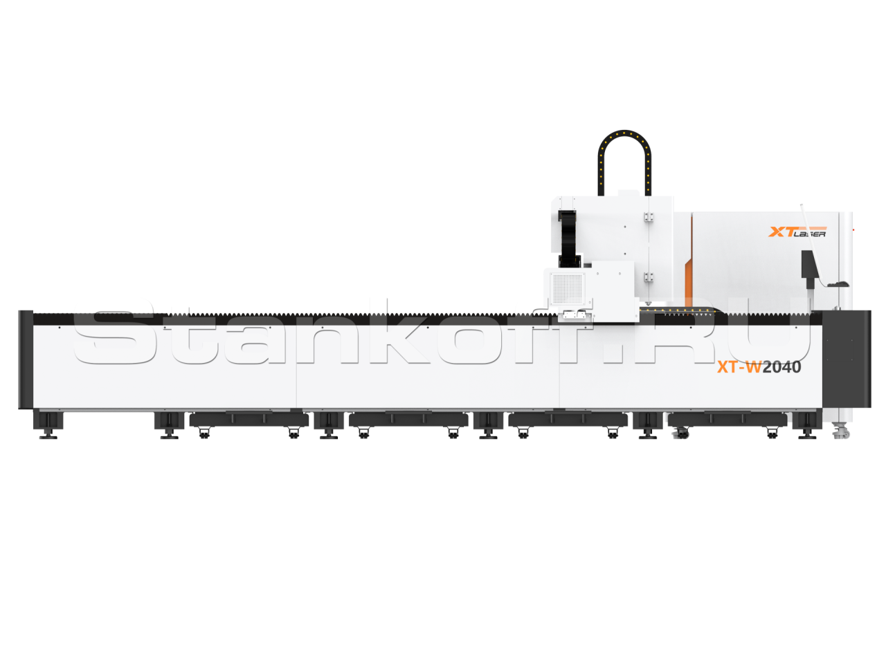

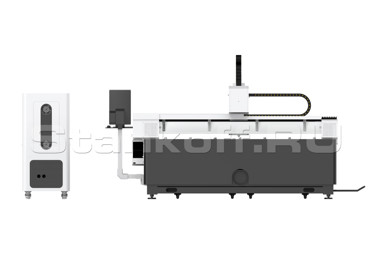

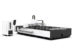

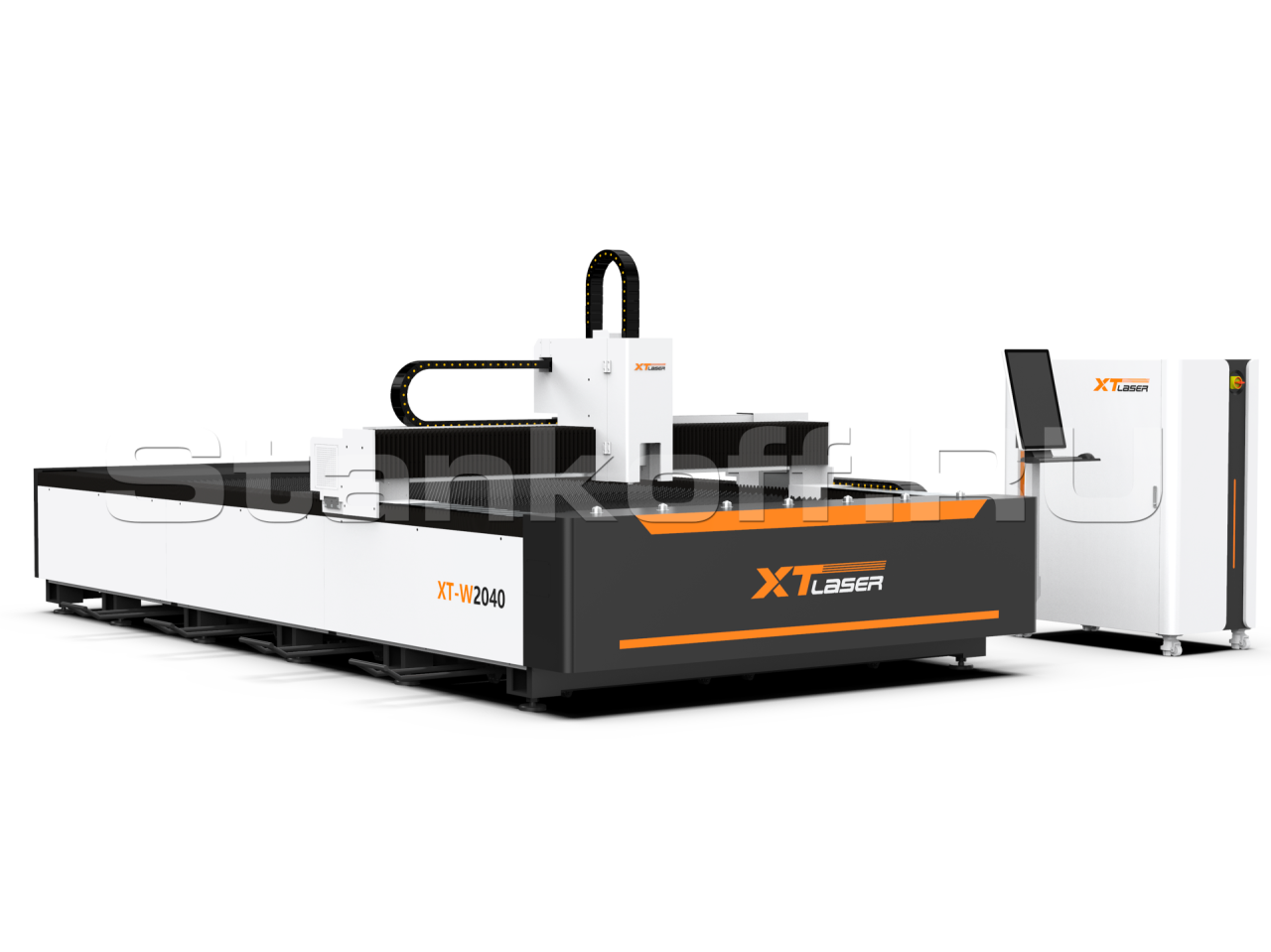

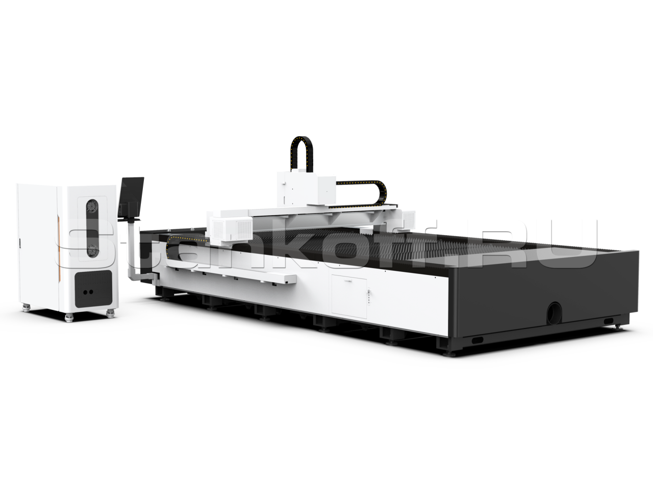

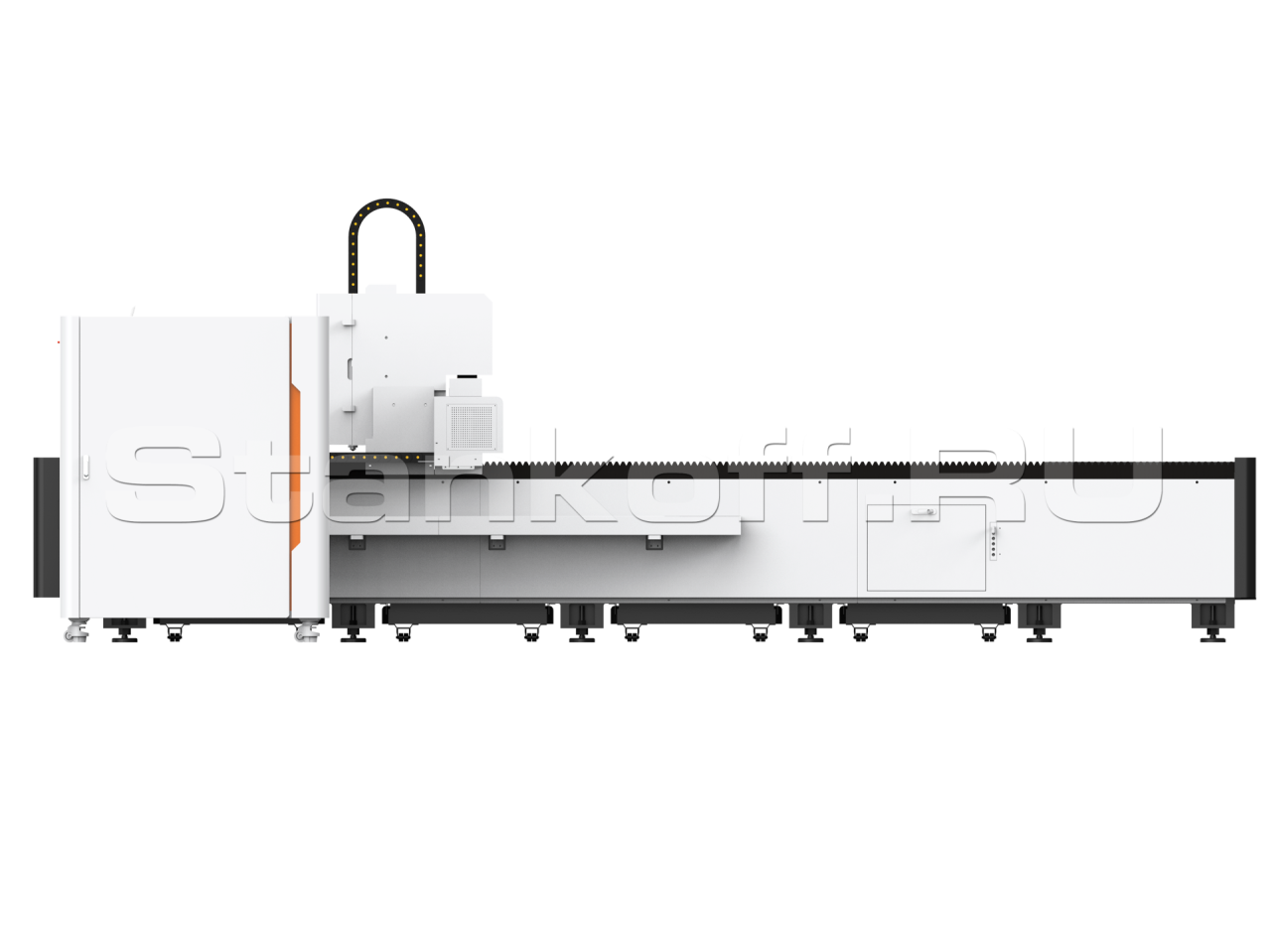

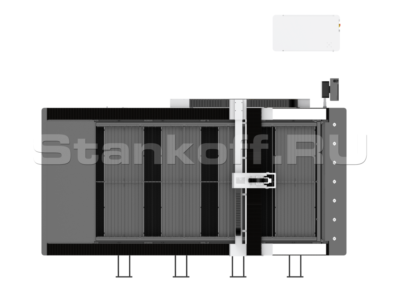

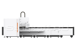

Оптоволоконный лазер для резки металла XTC-2040W/6000 IPG
Применение
Оптоволоконные лазеры на сегодняшний день являются очень популярным и высокоэффективным оборудованием для резки металла. Они применяются для резки различных металлов, таких как нержавеющая, углеродистая, легированная, кремнистая сталь, алюминиевые листы, латунь, медь, оцинкованные пластины и т.д. В настоящее время оптоволоконные лазеры широко применяются в индустриях производства кухонной утвари, стальной мебели, лифтов и подъемников, автозапчастей и так далее.
Оптоволоконный станок лазерной резки является интегрированным комплектным оборудованием лазерной резки. Данное оборудование состоит из волоконной лазерной установки, холодильной камеры, волоконной режущей головки, отрезного станка, контрольной системы, системы водного и газового тракта, вытяжной системы и других деталей. Все узлы станка (оптические резонаторы, система управления ЧПУ, программное обеспечение, система перемещения и др.) поставляются всемирно известными своим качеством и разработками производителями.

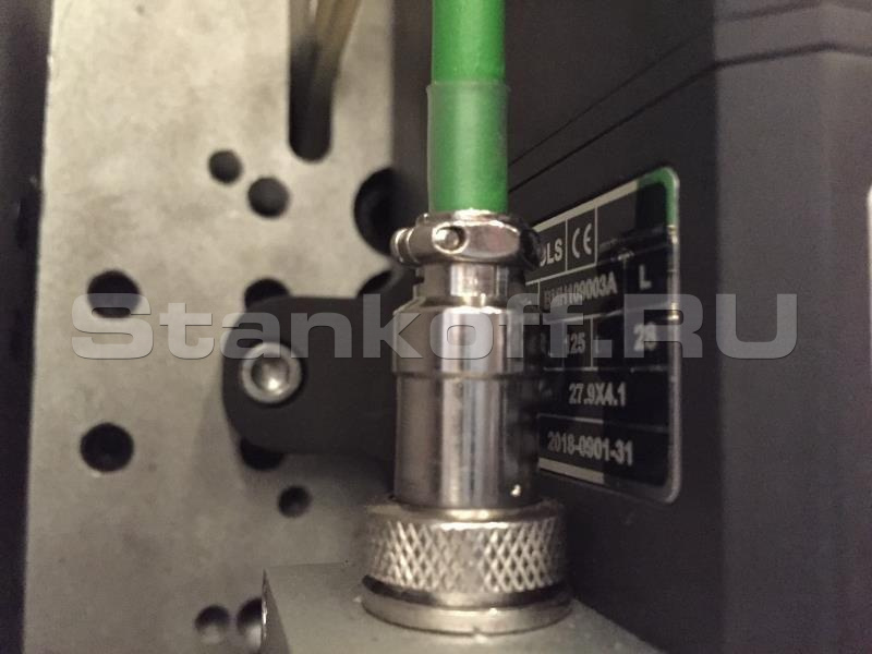

Режущая голова с автофокусом BOCI BLT421
BLT421 имеет множество инновационных технологических функций, направленных как на защиту от поломок, так и на эффективность, скорость и качество лазерной резки.
Улучшенная система фокусировки предусматривает перемещение фокусных и коллиматорных линз со скоростью 30м/мин, что значительно уменьшает задержку перед резкой. Емкостный датчик позволяет отслеживать металлические детали на 360 градусов от головки, что позволяет скорректировать ее положение при переезде между деталями в случае, если возможно столкновение. Инновационная система обратной связи эффективно связывается с управляющей программой в реальном времени выводит на экран все показатели головки, а также способна полностью приостановить процесс резки при отсутствии или недостаточном давлении режущего газа, а при ухудшении качества резки, система самостоятельно скорректирует давление режущего газа в ту или иную сторону.
• Интерфейс: QBH, EOC
• Фокусное расстояние: 150/200 мм
• Диапазон автофокусировки: ±50 мм
• Размер: 404x122 мм
• Вес: 5,5 кг

Мощность лазера 6000 Вт
Лазерный источник IPG
Длина волн 1080 Нм
Качество луча <0,373 мрад
Срок службы лазерного источника 100 000 моточасов
Обрабатываемая площадь (X,Y,Z)
4000x2000x100 мм
Макс. скорость холостого хода 120 м/мин
Макс. нагрузка на стол 2000 кг
Ускорение 1.2G
Точность позиционирования (X,Y,Z)
±0,02 мм
Питание 3 фазы 380В 50Гц/60Гц
Мощность сервоприводов ось X - 1300Вт, ось Y - 2х1800Вт, ось Z - 400Вт
Рабочая температура 15 - 35 °C
Рабочая влажность <75%
Графические форматы DXF, PLT, Ai, LXD, GBX и др
Исполнение открытое
