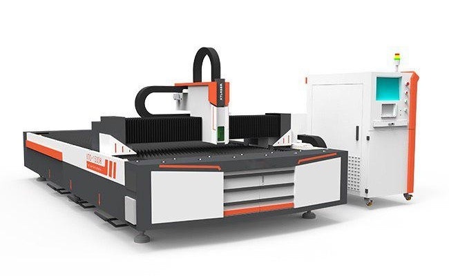

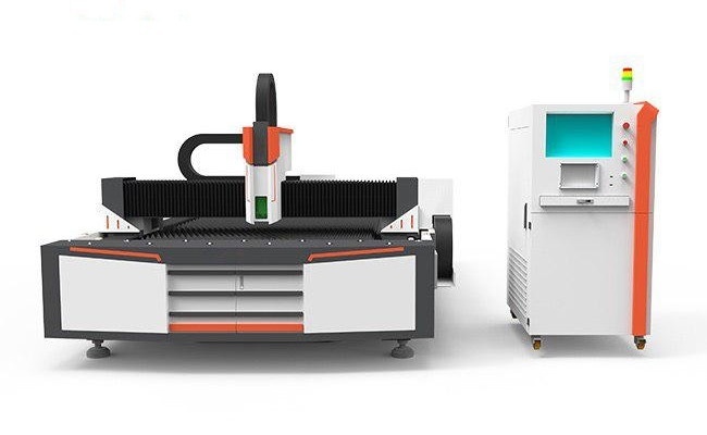

Установка волоконной лазерной резки металла XTC-F1325/1000 Raycus
Применение
Оптоволоконные лазеры на сегодняшний день являются очень популярным и высокоэффективным оборудованием для резки металла. Они применяются для резки различных металлов, таких как нержавеющая сталь, углеродистая сталь, алюминиевые листы, латунь, медь, оцинкованные пластины и т.д. В настоящее время оптоволоконные лазеры широко применяются в индустриях производства кухонной утвари, стальной мебели, лифтов и подъемников, автозапчастей и так далее.
Оптоволоконный станок лазерной резки, оборудованный лазерной режущей головкой Raytools (Швейцария). Все узлы станка (оптические резонаторы, система управления ЧПУ, программное обеспечение, система перемещения и др.) поставляются всемирно известными своим качеством и разработками производителями.
Особенности XTC-F1325
- Станок подходит для резки нержавеющей, углеродистой стали, алюминия, титана и большинства цветных металлов;
- Преимуществом оптоволоконного лазера перед СО2 лазерами являются низкие расходы связанные с процессом эксплуатации и расходы на техническое обслуживание;
- Точность позиционирования меньше + / – 0,04 мм;
- Японские серводвигатели и драйверы;
- Привод оси X - шарико-винтовая пара, оси Y - призматические направляющие с приводом шестерня-рейка;
- Рабочее напряжение: 380В, 50Гц / 60Гц.
- Компактная конструкция обеспечивает широкий спектр применения станка.
- Система ЧПУ с функцией контроля лазера.
- Резонатор с рефлекторными датчиками.
- Простая программа для чертежей резки с автоматически регулируемой скоростью подачи и выходной мощностью для каждого изготавливаемого с помощью ЧПУ изделия.
- Высокая интенсивность работы благодаря массивной устойчивой конструкции.
- Длительный срок службы.
- Доступность запасных частей.

Особенности конструкции
Лазерный источник Raycus
1. Запатентованная конструкция для бесперебойной работы и легкого обслуживания.2. Устойчивый к суровым условиям окружающей среды.
3. Синхронизированное управление лазерным источником.
4. Прямое управление всеми функциями оптоволоконного лазера.
Режущая головка RAYTOOLS
1. Автоматическая настройка фокусного расстояния.2. Бесконтактный датчик высоты.
3. Горизонтальная регулировка линзы.
Система управления Cypcut
1. Система управления Cypcut и программное обеспечение в английской версии, работающее с файлами в форматах DXF, AI, IGS.2. Создание чертежей через программное обеспечение. Программное обеспечение с функцией маятниковой резки для экономии времени при изготовлении одинаковых изделий.
3. Функция NESTING для экономии материала с помощью экономии пространства.
Водяной чиллер TongFei TFLW-1000
Профессиональная система охлаждения. Автоматически поддерживает заданную температуру хладагента.
Система передач
Профильные направляющие и привод шестерня-рейка YYC (бренд №1 в Тайвани), профильные направляющие HIWIN 30 мм (Тайвань).
Система привода
4 японских сервопривода YASKAWA. Высокая амортизация, хорошая ригидность, может выдерживать высокие скорости и ускорение. Линейные направляющие обеспечивают высокие скорости, высокую точность, высокую надежность.

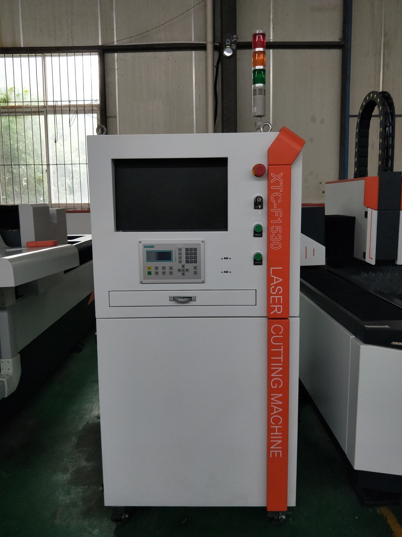

Электрический блок управления
1.Панель управления: Cypcut2.Драйвер серводвигателя: Yaskawa (Япония)
3.Реле
4.Автоматический выключатель: Chint
5.Контактор: APT
6.Электропитание лазера: Китай
7.Регулировка высоты: Cypcut BSS100
8.Компьютер: Advantech industrical 610L

| Размер рабочей области | 1300x2500 мм |
| Ход по оси X | 1300 мм |
| Ход по оси Y | 2500 мм |
| Ход по оси Z | 120 мм |
| Мощность лазера | 1000 Вт |
| Программный интерфейс | Included w/ PC control tower |
| Точность позиционирования | +/- 0.04 мм |
| Тип двигателя | Серводвигатели на шарико-винтовой передаче |
| Соединение с ПК | USB-порт |
| Источник питания | 380В 3 фазы |
