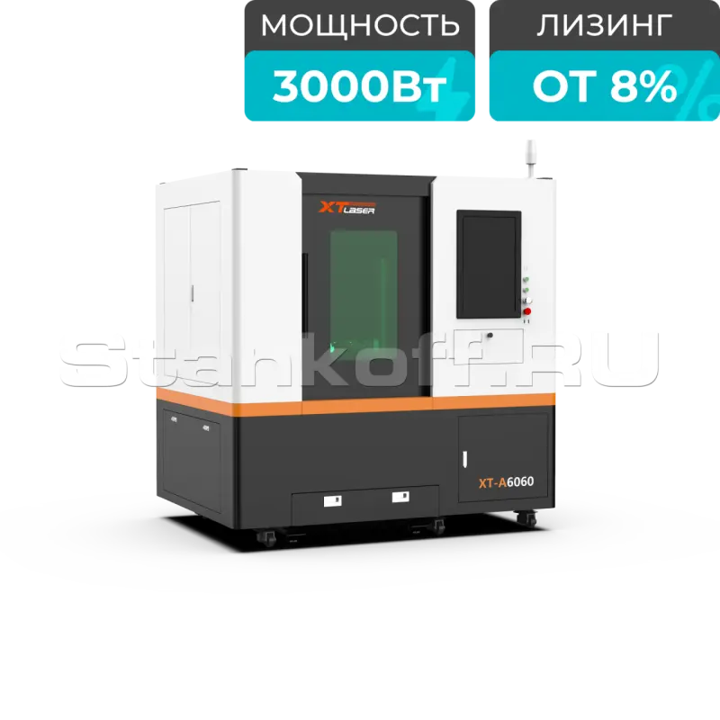

Оптоволоконный лазерный станок малого формата для резки металла XTC-6060Q/3000 Raycus
Применение
Станок прецизионной лазерной резки металла XTC-6060Q представляет собой компактный моноблок, в котором объединены прецизионный стол с приводами, лазерный излучатель и система управления и питания. Небольшие размеры позволяют использовать станок в небольших производствах и лабораториях для точной резки металлических изделий различного назначения. Применяется для изготовления корпусных панелей телефонов, фрез, кухонных плит, осветительных приборов, деталей мебели, а также аксессуаров и комплектующих прочего мелкого и крупного оборудования.

Особенности конструкции
Защитная кабина
Защитная кабина
Станок в закрытом исполнении обеспечивает полную безопасность работы.
Смотровое окно выполнено из специально защитного стекла по европейским стандартам.
Станок полностью экологичен. Дым удаляется через систему фильтров, не загрязняя атмосферу.
Мраморная столешница
Рама имеет мраморную структуру, которая имеет хорошую общую жесткость и высокую прочность; корпус балки имеет легкую конструкцию, которая имеет хорошие характеристики ускорения и точно обрабатывается портальным фрезерным станком с ЧПУ для обеспечения точного движения.
Литой алюминиевый портал
Высокопрочный литой портал 5-го поколения изготовлен из авиационного алюминия. Данный сплав отличается повышенной прочностью, легкостью, пластичностью и стойкостью к коррозии, благодаря особой методике закалки в течение длительного времени в агрессивной атмосферной среде, которую называют «эффектом старения».
Металл портала подвергается прессованию весом в 4300т. После закалки его прочность может достигать класса T6, что является показателем максимальной твердости и прочности сплава. Характеристики сплава не только существенно увеличивают срок эксплуатации портала, но и значительно увеличивают скорость обработки материала.
