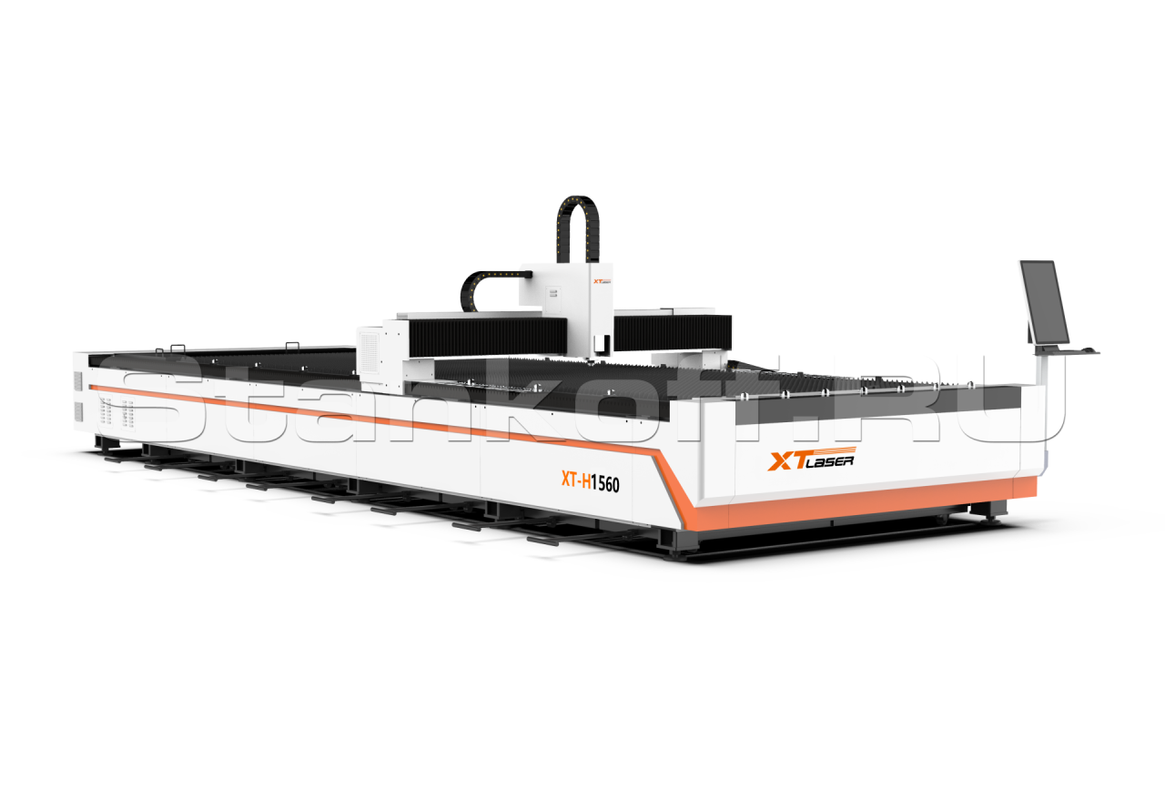

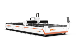

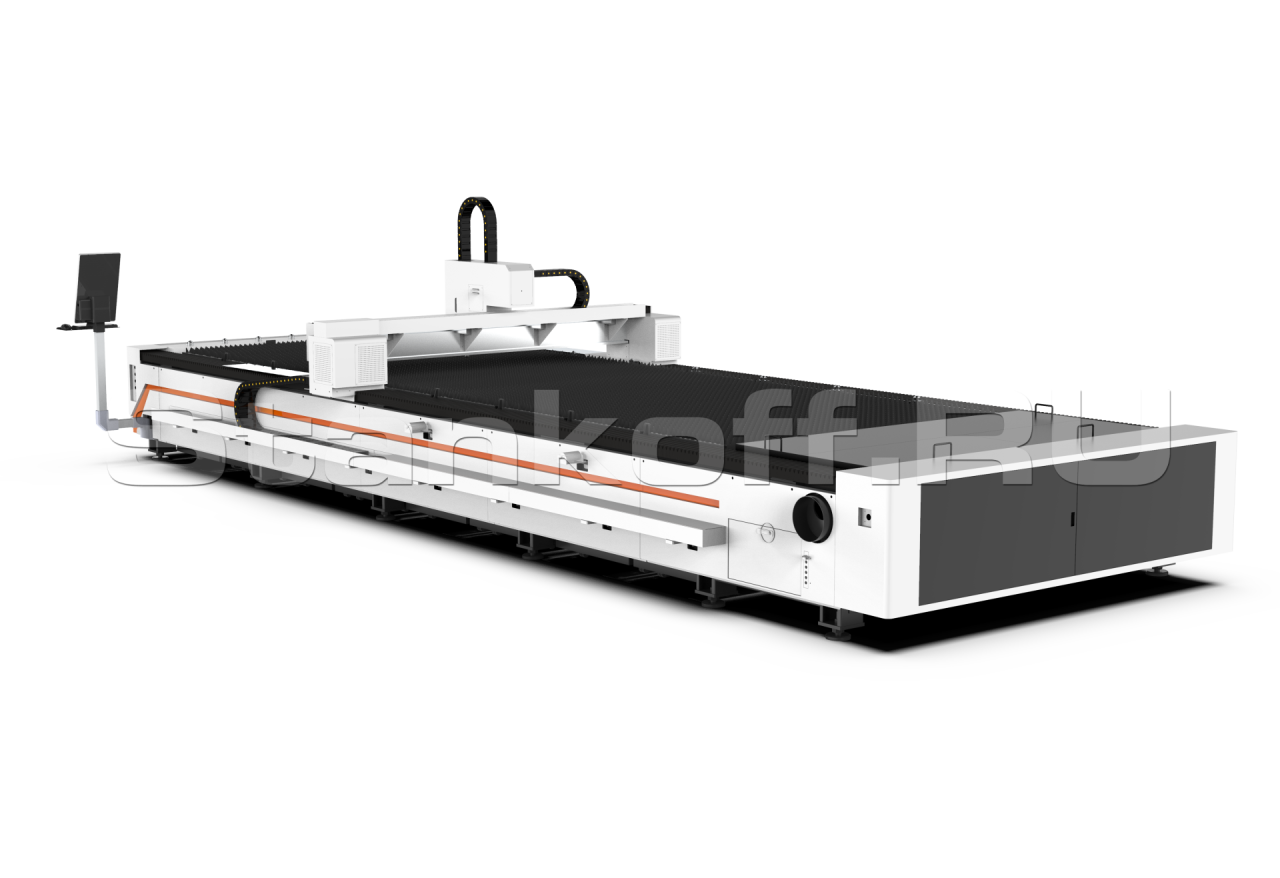

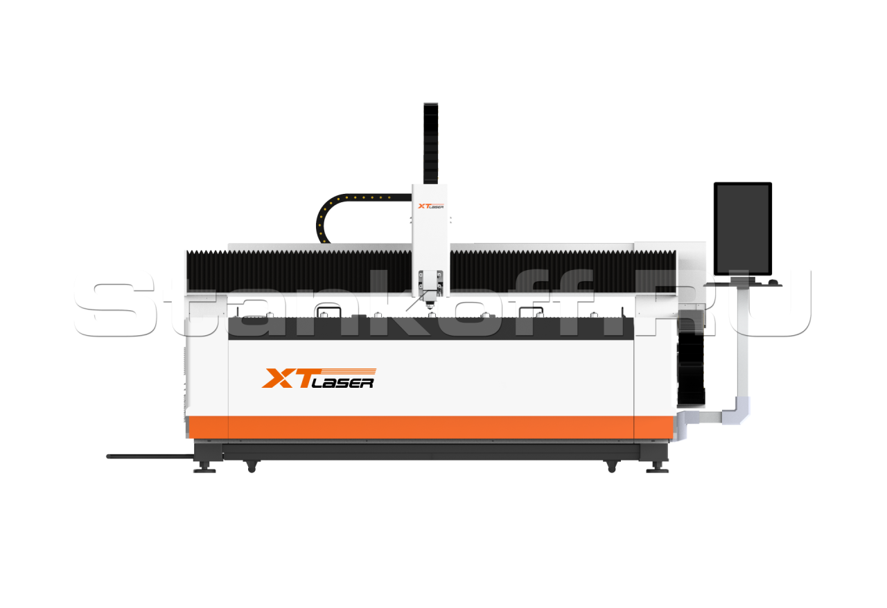

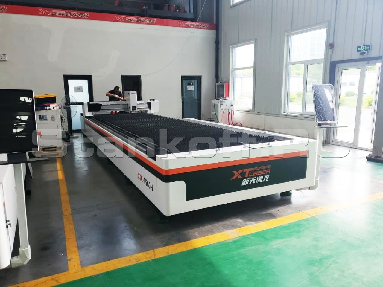

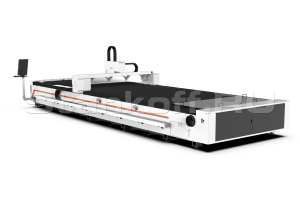

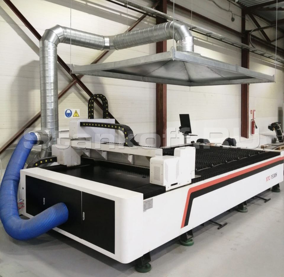

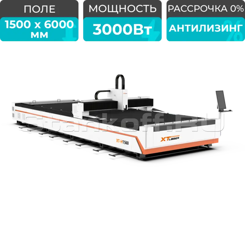

Оптоволоконный лазерный станок для резки металла XTC-1560H/3000 Raycus/Reci
Применение
Оптоволоконные лазеры на сегодняшний день являются очень популярным и высокоэффективным оборудованием для резки металла. Они применяются для резки различных металлов, таких как нержавеющая, углеродистая сталь. В настоящее время оптоволоконные лазеры широко применяются в индустриях производства кухонной утвари, стальной мебели, лифтов и подъемников, автозапчастей и так далее.
Оптоволоконный станок лазерной резки является интегрированным комплектным оборудованием лазерной резки. Данное оборудование состоит из волоконной лазерной установки, холодильной камеры, волоконной режущей головки, отрезного станка, контрольной системы, системы водного и газового тракта, вытяжной системы и других деталей. Все узлы станка (оптические резонаторы, система управления ЧПУ, программное обеспечение, система перемещения и др.) поставляются всемирно известными своим качеством и разработками производителями.

Особенности конструкции
Сварная станина из стальных труб
Станина сварена из высококачественных труб прямоугольного сечения и снабжена дополнительным утяжелением. Для повышения точности и надежности станина станка прошла термический отпуск и была фрезерована и калибрована. Высокая прочность, устойчивость станины, обеспечивающие 20 лет работы без перекосов и деформации. Вес станка с данной станиной составляет 5 тонн.
Литой алюминиевый портал
Высокопрочный литой портал 5-го поколения изготовлен из авиационного алюминия. Данный сплав отличается повышенной прочностью, легкостью, пластичностью и стойкостью к коррозии, благодаря особой методике закалки в течение длительного времени в агрессивной атмосферной среде, которую называют «эффектом старения».
Металл портала подвергается прессованию весом в 4300т. После закалки его прочность может достигать класса T6, что является показателем максимальной твердости и прочности сплава. Характеристики сплава не только существенно увеличивают срок эксплуатации портала, но и значительно увеличивают скорость обработки материала.
Ролики загрузки
Ролики загрузки
На рабочем столе расположено несколько шаровых опор для облегчения легкости подачи. Еще одним способом подачи является ролик. После подключения газа ролик поднимается выше стола резки таким образом, чтобы обеспечить оптимальную подачу. Одним из важнейших преимуществ данной системы подачи является предотвращение царапин материала. Сокращает время погрузочно-разгрузочных работ на 10%.
Гофрозащита и кабельные цепи
Направляющие и косозубые рейки станка закрыты гофрозащитными кожухами с металлическими накладками. Обычно используется только тканевая гофра, которая со временем прогорает и перестает выполнять грязезащитную функцию. Металлические накладки служат для предотвращения попадания окалины, искр, стружки на тканевую основу. Благодаря этому металлическому панцирю многократно увеличивается срок службы гофрированных кожухов.
Все кабели уложены в гибкие кабельные цепи.

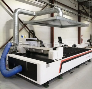

Вытяжной вентилятор
Вытяжной вентилятор
Вытяжной вентилятор используется для удаления газов горения. Для подключения вентилятора необходимо предусмотреть удаленное выключение. Если в помещении предусмотрена система очистки воздуха, можно подключить вентилятор к этой системе.

Мощность лазера 3000 Вт
Лазерный источник Raycus
Длина волн 1080 Нм
Качество луча <0,373 мрад
Срок службы лазерного источника 100 000 моточасов
Обрабатываемая площадь (X,Y,Z)
6000x1500x100 мм
Макс. скорость холостого хода 100 м/мин
Макс. нагрузка на стол 1500 кг
Ускорение 1G
Точность позиционирования (X,Y,Z)
±0,02 мм
Питание 3 фазы 380В 50Гц/60Гц
Мощность сервоприводов ось X - 1300Вт, ось Y - 2х1800Вт, ось Z - 400Вт
Рабочая температура 15 - 35 °C
Рабочая влажность < 70 %
Графические форматы DXF, PLT, Ai, LXD, GBX и др
Исполнение открытое
Габариты 8922×2932×1987 мм
