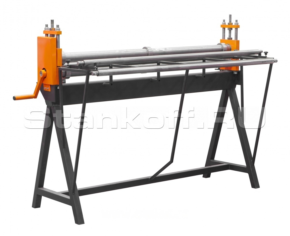

Станок продольной резки (дисковые ножницы) – это лёгкий станок резки металла, удобен в работе/установке/транспортировке. В процессе резки, лист пропускает между двумя валами, оснащённых дисковыми ножами. Процесс раскроя на станке для резки листового или рулонного металла осуществляется вручную, путём вращения рукоятки. Станок Stalex СПР-1250/3-Р ручной производит продольную резку листового металла на штрипсы (полосы).
Производительность станков обеспечивает резку до 600 - 1000 кг металла в час (5 - 8 тонн в день), что вполне достаточно для обеспечения потребностей большинства мелких и средних организаций, такая производительность станка в 10 раз выше, чем при работе ручным инструментом.

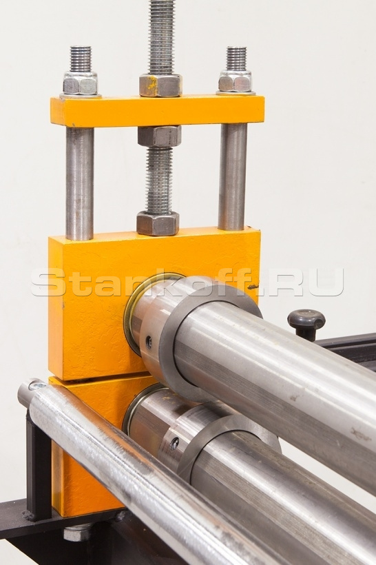

- возможность тонкой настройки на металл разного типа и толщины;
- быстрая и простая перенастройка роликовых ножей для резки металла на нужный размер;
- дисковые роликовые ножи для резки металла с двусторонней заточкой и увеличенным сроком службы;
- роликовый стол (с двумя роликовыми валами и двумя направляющими упорами) для подачи рулонов станок с разматывателя или листа.
- в стандартной комплектации опорная стойка для удобства работы;
- высокая точность реза:
- дополнительно устанавливается дисковый нож поперечной резки.

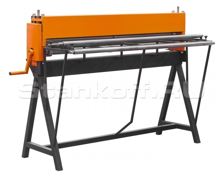

Дисковый нож поперечной резки предназначен для получения нужной длины после формирования штрипс (полос) продольными дисковыми ножами. Дисковый нож поперечной резки – устанавливается дополнительно на станок.
Стойкость дисковых ножей не менее 70000 метров при разрезании обычной оцинкованной стали толщиной 0,55мм (σт ≤ 250 МПа / σв ≤ 320 МПа) или 400тонн (σт ≤ 250 МПа / σв ≤ 320 МПа) – на одной заточке (Ножи двусторонние - Это увеличивает ресурс вдвое).
Для изготовления ножей используется высококачественная инструментальная сталь марки ХВГ, легированная хромом, ванадием, марганцем с последующей термообработкой и шлифовкой. Дальнейшее использование затупившихся ножей возможно после простой и недорогой шлифовки ножей на стандартном плоскошлифовальном станке. Шлифовать ножи можно 2 – 3 раза.
К станку возможно присоединить приёмный стол для удобной работы с продольными и поперечным ножами, а также комплект нанесения защитной плёнки на металл.
