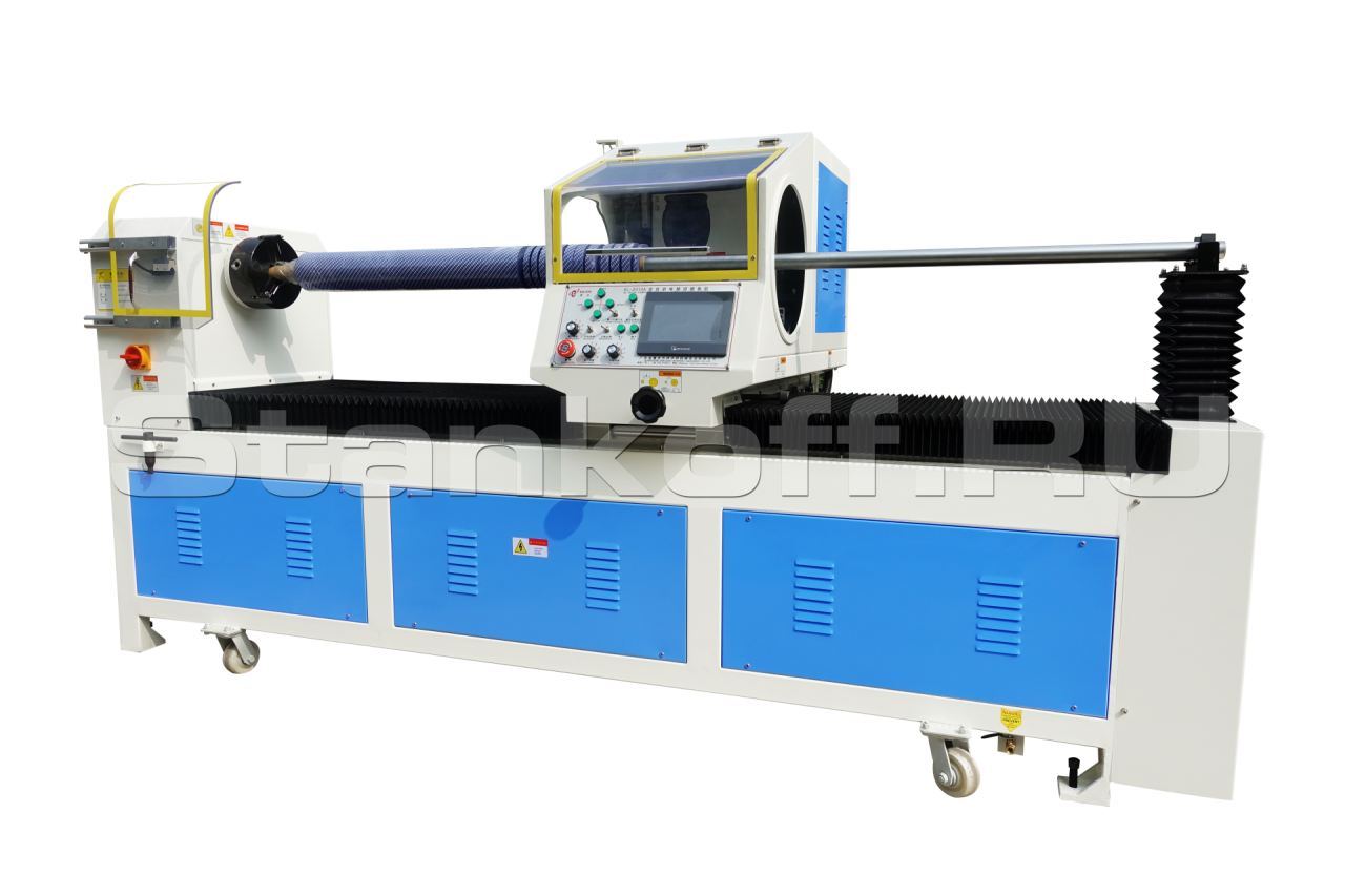

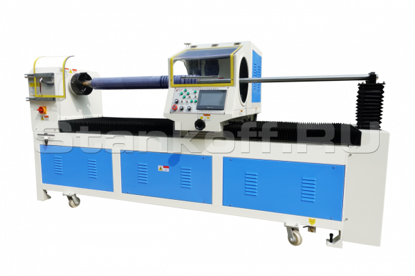

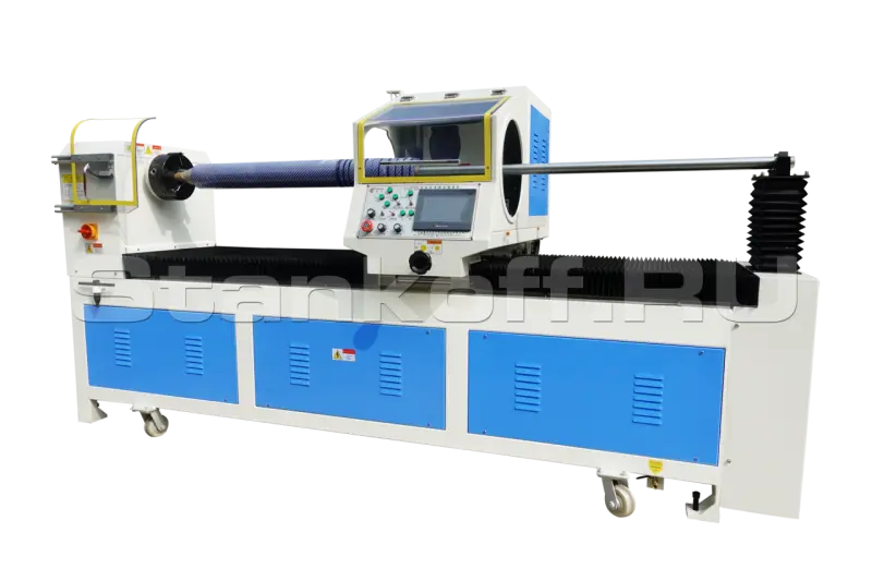

Автоматический станок для поперечной резки рулонных материалов SL-2013A
Станок предназначен для резки рулонов ткани, кожи, нетканных материалов на отрезки различных толщин.
Автоматическая система управления. Легкий и удобный интерфейс для управления, для работы в нем не требуется специальных навыков.
Пневматическая система поддержки рулона ткани при загрузке.
Вакуумный агрегат для удаления мелких обрезков ткани и пыли.
Шаговые двигатели. ШВП.
Система мониторинга процесса резки.
Скорость резки задается в автоматическом режиме.
Ручная регулировка расстояния между диском и главным валом.
Полностью огороженная зона резки для безопасной работы.
Заточка режущего инструмента производиться в автоматическом режиме одновременно с процессом резки.
Автоматическая смазка режущего инструмента.
| Максимальная длина рулона, мм | 2200
| Ширина раскроенной полосы, мм | 5 - 1680
| Максимальный диаметр рулона, мм | 280 |
| Диаметр режущего диска, мм | 400
| Производительность за 8 часов, м
2000 - 6000 |
| Давление, МПа | 0,4 - 0,6 |
| Мощность, кВт
3,5
| Габариты, мм | 2800x1250x1400 |
| Уровень шума, дБ
≤73 |
