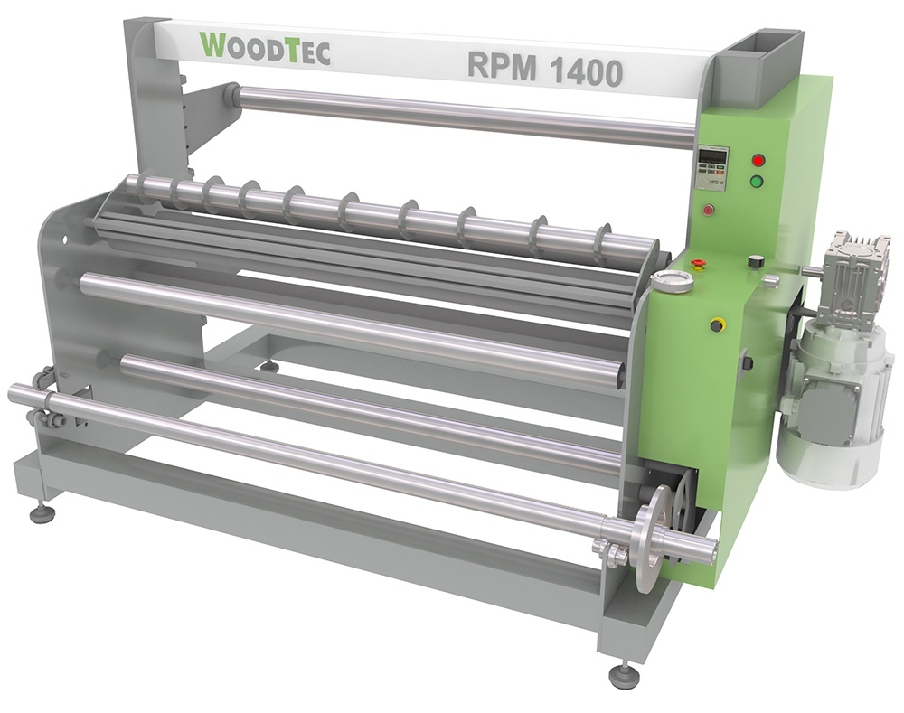

Станок предназначен для раскроя рулонных облицовочных материалов (пленок ПВХ и текстурной бумаги) на полосы (бобины) необходимой ширины.
Используется на предприятиях, занимающихся производством корпусной мебели, дверей и погонажных изделий. и облицовыванием профильных погонажных изделий.
Отличительные особенности
  • Одновременное получение до 30 полос за одну перемотку;
  • Простота в эксплуатации, легко переналаживается на необходимую ширину;
Преимущества станка
  • Раскрой осуществляется канцелярскими ножами, десять ножей с держателями в комплекте.
  • Минимальная ширина получаемой полосы 16 мм.
  • Скорость резания регулируется бесступенчато.
  • Две оси намотки готового материала.
