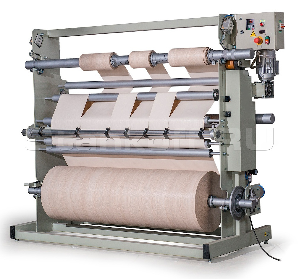

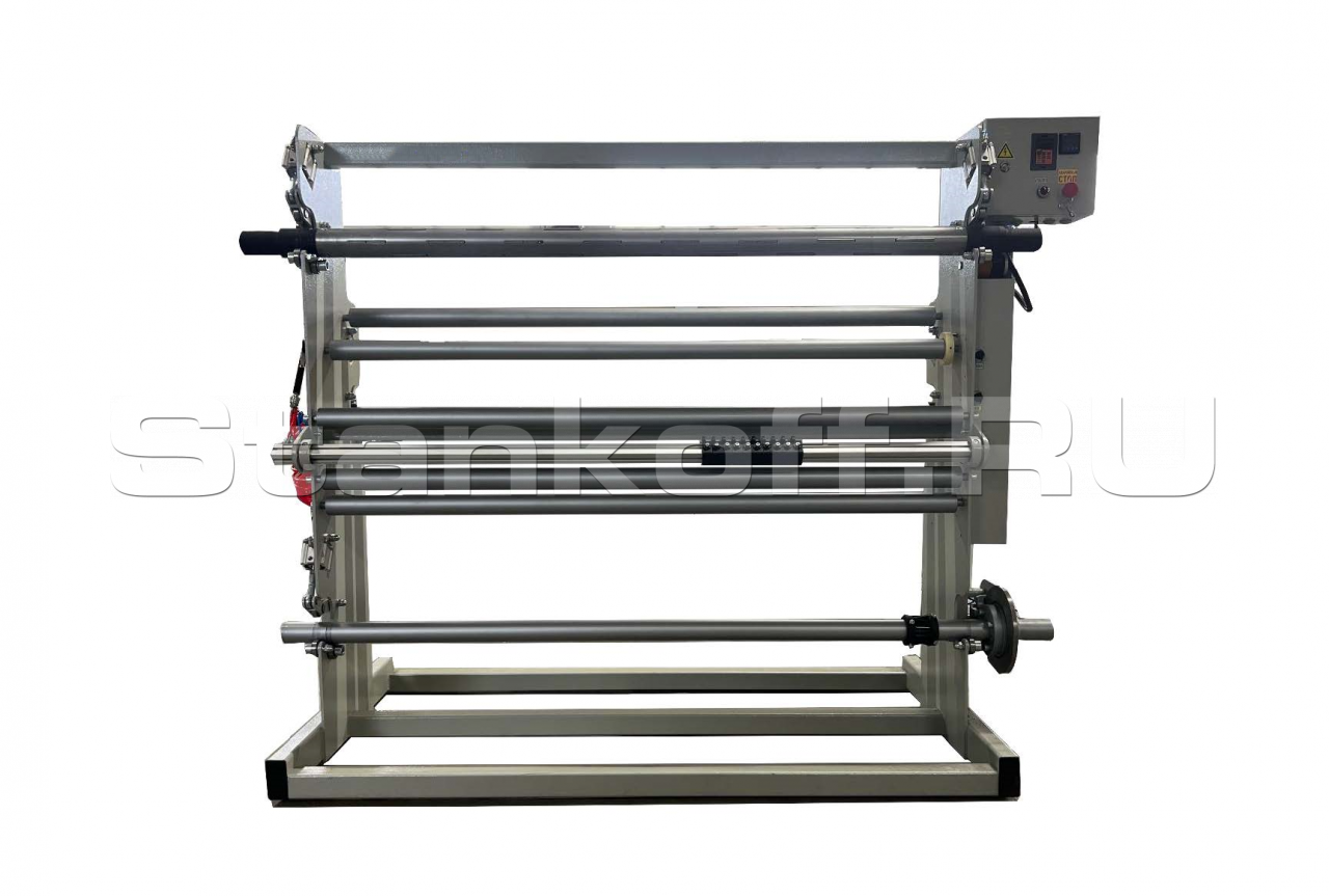

Станок для резки рулонных материалов пневматический SP-1400M
Станок предназначен для разрезания и намотки пленочных материалов (пленки ПВХ, ПЭТ, ПП, ламинатина) и бумаги.
Состоит из основной оси размотки и двух осей намотки разрезаемого материала. Также оснащен пневмоприводом ножей, антистатиком и электронными счетчиками.
В качестве опций предлагаются пневмовалы на оси размотки и намотки.
Возможно изготовление оборудования по индивидуальным требованиям заказчика.
Тип управления пневматическое
Регулятор натяжения – тормозная Есть
Пневмовалы(оси намотки), шт 2
Пневмопривод ножей, шт 1
Пневмоприводы на приводные валы, шт 4
Толщина разрезаемого материала, мм 0,1– 0,4
Максимальная ширина бобины, мм 40-1400
Максимальный диаметр рулона, мм 600
Электронный счетчик метража, шт 1
Ножедержатели, шт 8
Требуемое напряжение, В 380
Давление воздуха, бар до 6
Габариты (ШхДхВ), мм 1000х2000х1700
Веc, кг 350
