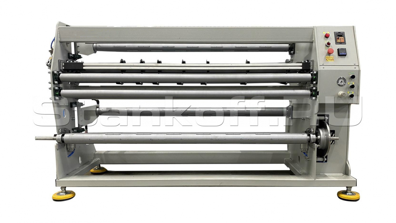

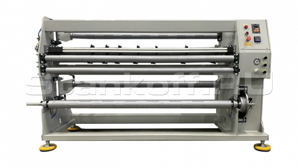

Станок для резки рулонных материалов пневматический SDM-140PS
Станок предназначен для разрезания и намотки пленочных материалов (пленки ПВХ, ПЭТ, ПП, ламинатина) и бумаги.
Состоит из 1 вала основной оси размотки и 2 пневмовалов осей намотки разрезаемого материала. Также оснащен пневмоприводом ножей, антистатической планкой, электронным счетчиком и пистолетом для надува пневмовалов.
Максимальная ширина бобины, мм 1400
Максимальный диаметр рулона, мм 500
Режущие инструменты, тип Лезвия, ножи тарельчатые(контр-ножи)
Ножедержатели, шт8
Пневмовалы (ось размотки и оси намотки), шт3
Пневмопривод ножей, шт1
Пневмоприводы на приводные валы, шт4
Регулятор натяжения материала–тормозная система Есть
Минимальная и максимальная ширина намоточных рулонов, мм40-1400
Счетчик метража нарезанного материала, тип (шт)Электронный (1)
Скорость резания (с плавной настройкой), м/мин До 30
Толщина разрезаемого материала, мм0,1-0,3
Требуемое напряжение, В 380
Давление воздуха, бар До 2
Габариты (ШхДхВ), мм 700х2200х1150
Веc, кг 200
