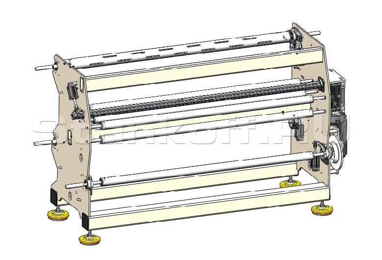

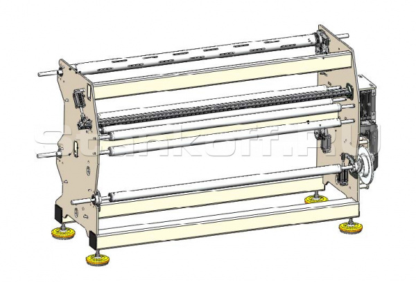

Станок для резки рулонных материалов пневматический SDM-140M
Станок предназначен для разрезания и намотки пленочных материалов (пленки ПВХ, ПЭТ, ПП, ламинатина) и бумаги.
Состоит из 1 вала основной оси размотки и 2 пневмовалов осей намотки разрезаемого материала c шестеренчатым приводом антистатической планкой, электронным счетчиком и пистолетом для надува пневмовалов.
Максимальная ширина бобины, мм 1400
Максимальный диаметр рулона, мм 500
Режущие инструменты Лезвия
Скорость резания (с плавной настройкой), м/мин До 30
Требуемое напряжение, вольт 380
Давление воздуха, бар До 2
Габариты (ШхДхВ), мм 700х2200х1150
Вес, кг 200
