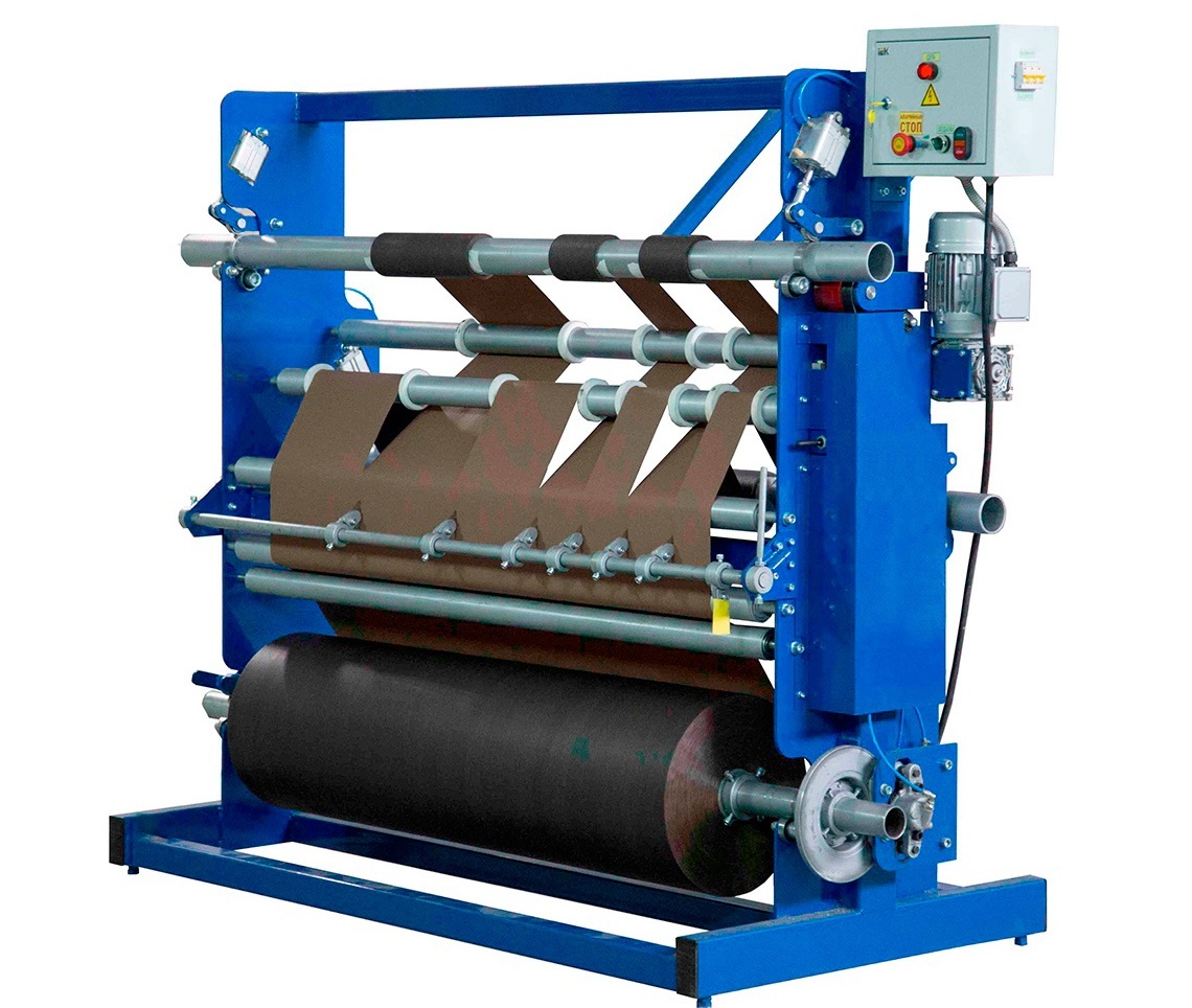

Cтанок предназначен для разрезания и намотки пленочных материалов (пленки ПВХ, ПЭТ, ПП, ламинатина) и бумаги.
Состоит из основной оси размотки и двух осей намотки разрезаемого материала.
| Технические характеристики делительного станка ручного SP-1400 |
| Тип управления |
ручной |
| Намоточный вал |
шт |
2 |
| Количество и диаметр креплений для гильз на смоточном валу |
шт/мм |
2 конуса/76 мм 2 конуса/152 мм (опция) |
| Ширина намоточных рулонов |
мм |
40 - 1400 |
| Максимальный диаметр рулона |
мм |
400 |
| Количество и диаметр креплений для намоточных рулонов |
шт/мм |
8 / 76 |
| Толщина разрезаемого материала |
мм |
0,1 - 0,3 |
| Режущие инструменты |
Лезвия промышленные с керамическим покрытием |
| Ножедержатели |
шт |
8 |
| Скорость резания (с плавной настройкой) |
об/мин |
0-40 |
| Индикатор скорости резания |
нет |
| Электронный счетчик метража материала |
нет |
| Регулятор натяжения - тормозная система |
нет |
| Антистатическая планка |
нет |
| Мощность двигателя редуктора станка |
кВт |
0,55 |
| Требуемое напряжение |
вольт |
380 |
| Давление сжатого воздуха воздуха |
Bar |
до 2 |
| Количество регуляторов давления |
шт |
2 |
| Габариты, ШхДхВ |
мм |
1000х1600х1700 |
| Веc |
кг |
250 |
