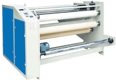

Станок для раскроя рулонных облицовочных материалов HS-C-1400
Назначение
Станок предназначен для раскроя рулонных облицовочных материалов (пленок ПВХ и текстурной бумаги) на полосы (бобины) необходимой ширины. С целью удешевления себестоимости облицовочного материала и независимости от поставщика (например, рулоны из ПВХ и меламина делятся на мебельную кромку)
Область применения
Используется на предприятиях занятых производством корпусной мебели и облицовыванием профильного погонажа.
Отличительные особенности
  • Одновременное получение до 30 полос за одну перемотку;
  • Простота в эксплуатации, легко переналаживается на необходимую ширину;
  • Надежная конструкция.
Схема обработки
Технические характеристики станка HS-C-1400
Максимальная длина рулона, мм 1400
Максимальный диаметр рулона, мм 600
Посадочный диаметр рулона, мм 74
Макс. толщина раскраиваемого материала, мм 1
Количество дисковых ножей, шт 30
Мин. ширина получаемой ленты, мм 15
Скорость подачи, м/мин 5 - 40
Мощность, кВт 1,5
Габариты, мм 1950x1350x1350
Масса, кг 1100
