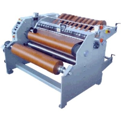

Станки для раскроя облицовочных материалов SM 1400
При облицовке кромок плитных материалов, деталей мебели, а также укутывании погонажа используется раскроенная на полоски декоративная пленка из различных синтетических материалов. Станки данной серии раскраивают облицовочные материалы в рулоне на полоски различной ширины (пленка ПВХ, отделочные пленки, полипропиленовые пленки и другие виды облицовочных материалов толщиной до 0,4 мм).
Применение
Станки используются на предприятиях по производству облицовочных и кромочных материалов, для получения рулонов материала нужной ширины.
Ножевой вал с системой разматывания и скрутки рулонного материала
Стандартная комплектация
- 2 скручивающих вала с зажимным контролем натяжения пленки
- Пятнадцать режущих ножей
- Индикатор скорости
- Измерительный индикатор для раскроенных полос
Конструктивные особенности
| Разматывающий вал | На валу устанавливается рулон раскраиваемого материала. Вал оснащен центрирующим механизмом и пневматическим стопором. |
| Скручивающие валы | Два скручивающих вала служат для скрутки раскроенных полос материала в отдельные рулоны. Валы оснащены пневматической системой регулирования натяжения пленки с помощью фрикционных зажимных дисков. На валах установлено 175 фрикционных дисков, каждый из которых крепится 9-ю штифтами. |
| Верхний и нижний ножевые валы | На верхнем и нижнем ножевых валах на заданном расстоянии установлены верхние и нижние дисковые ножи. (см.фото.) При вращении вала полотно материала раскраивается на полосы заданной ширины. |
| Система безопасности | Соответствует стандартам СЕ (кабель аварийной остановки станка) |
