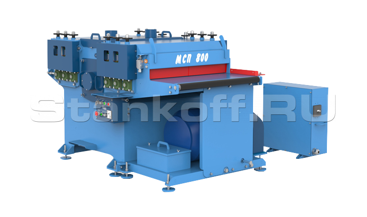

Многопильный станок МСП-НВ предназначен для прямолинейного раскроя, распила посредством дисковых пил плит из ДВП, ДСП, МДФ, панелей, массивов дерева, фанеры, клееных щитов и др.
Отличительная особенность станка — привод на все ролики.
