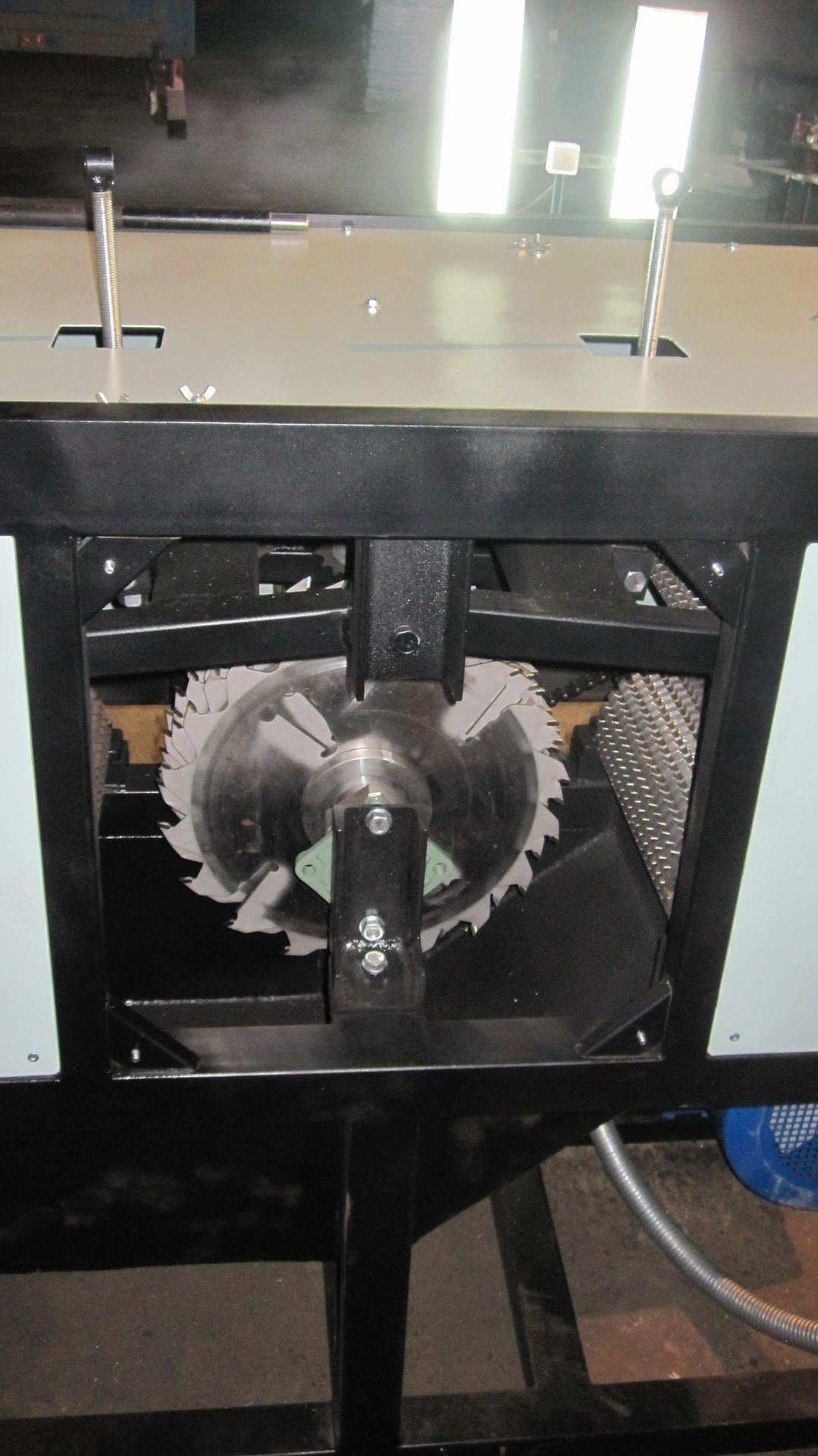

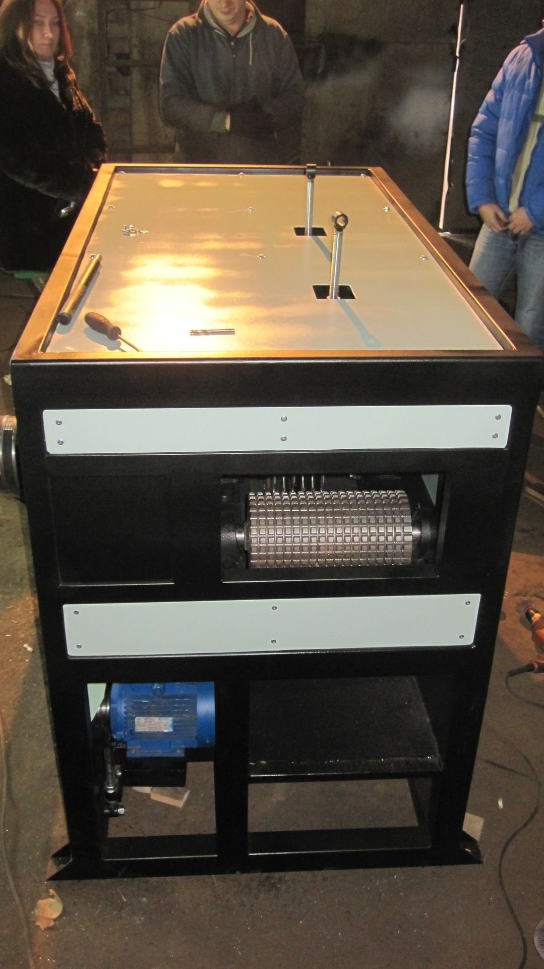

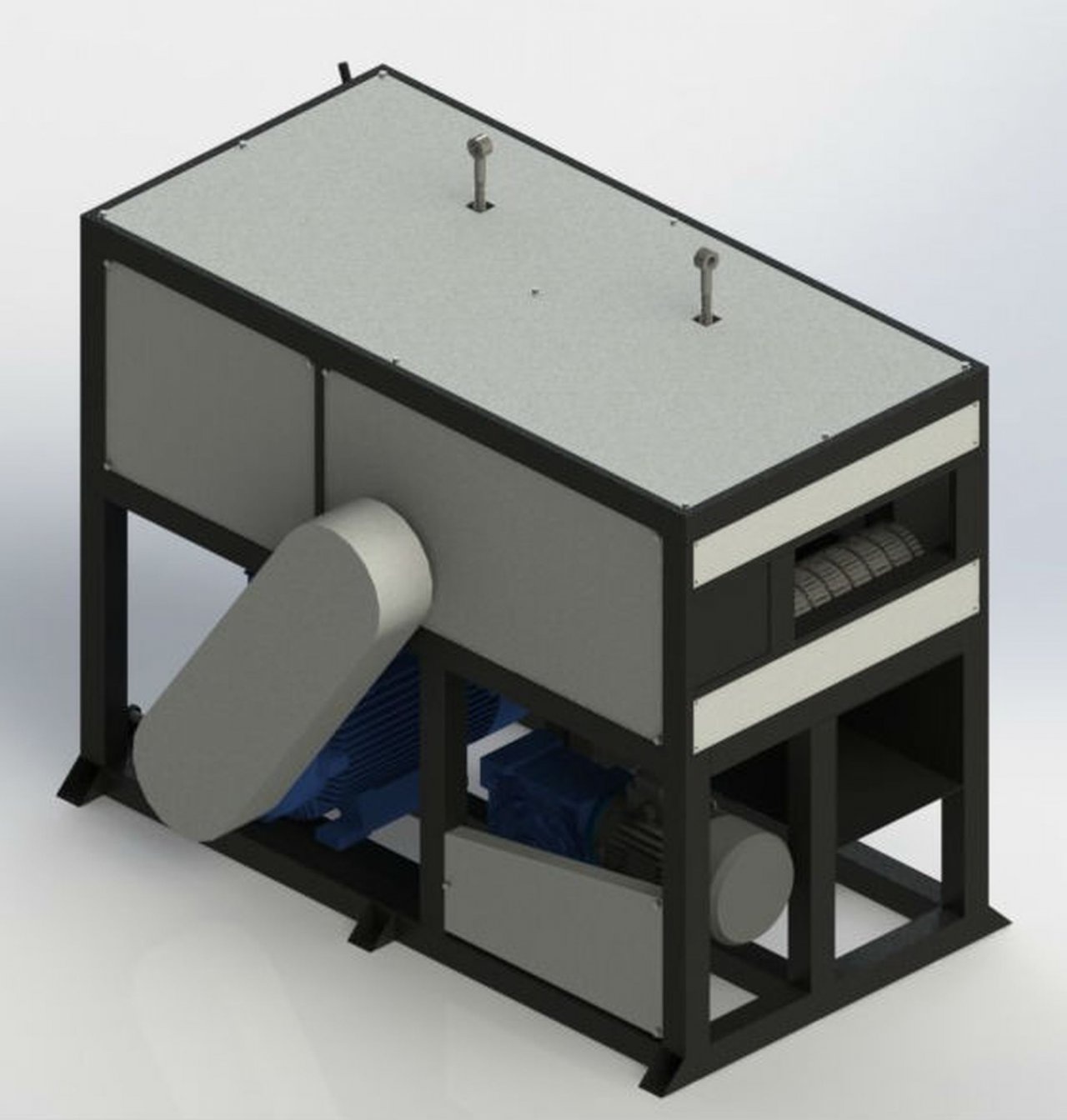

Станки дисковые серии «МП» предназначен для переработки лафета высотой до 160 мм в обрезной пиломатериал и горбыль.
В процессе изготовления применяются качественные комплектующие и материалы, что обеспечивает долговечность и бесперебойную работу станка.

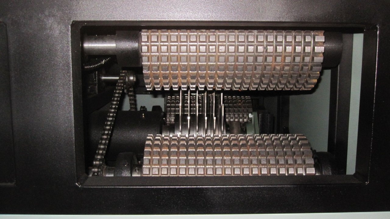

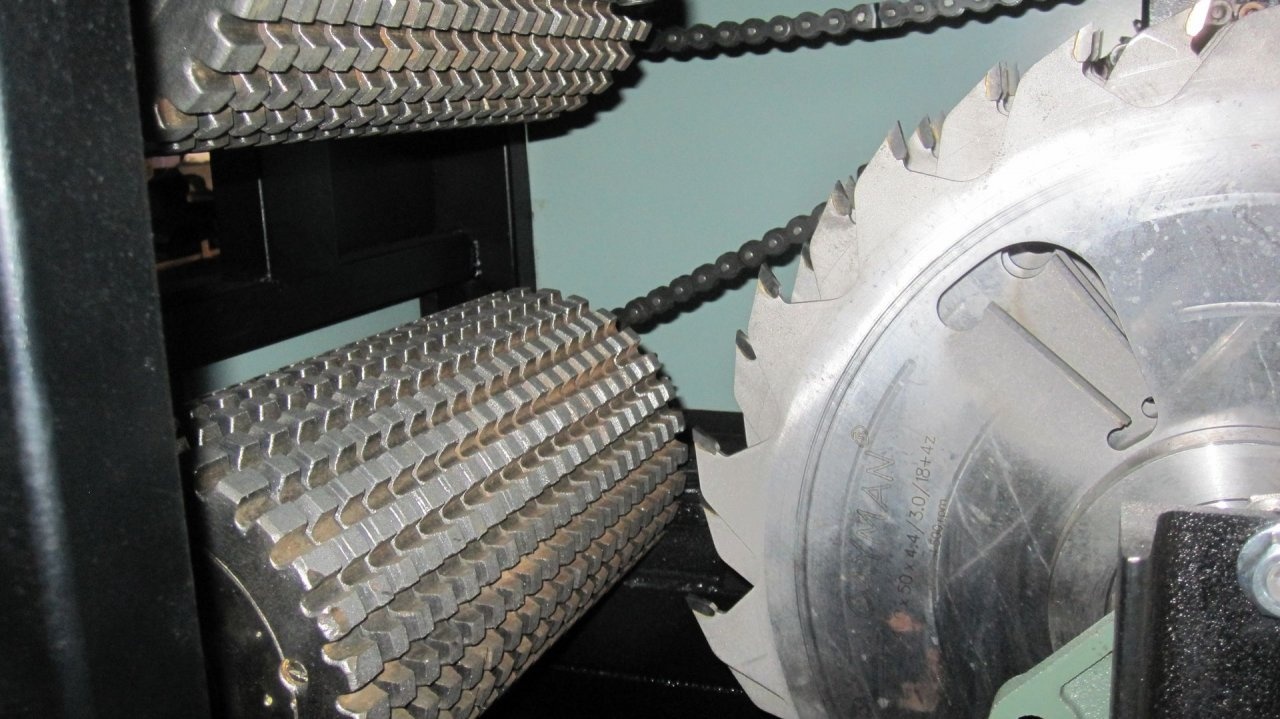

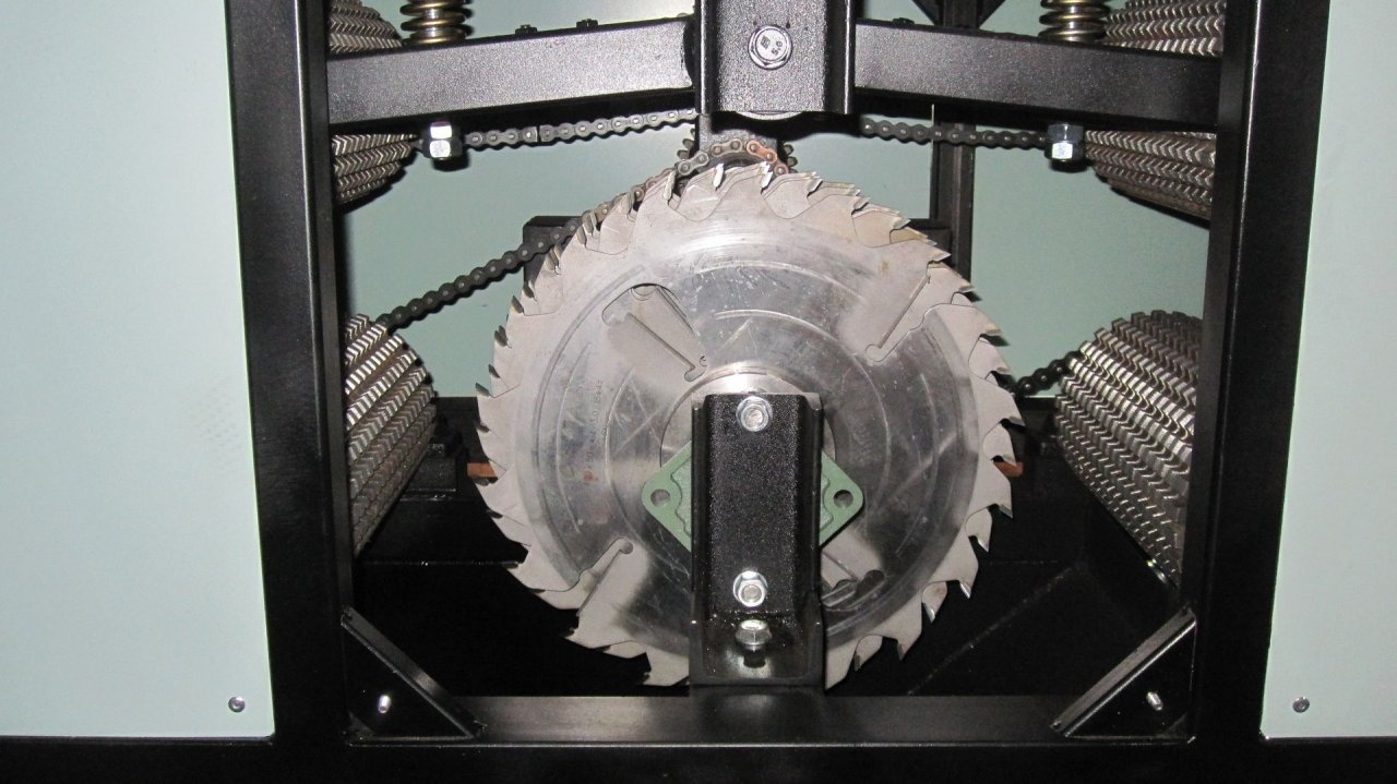

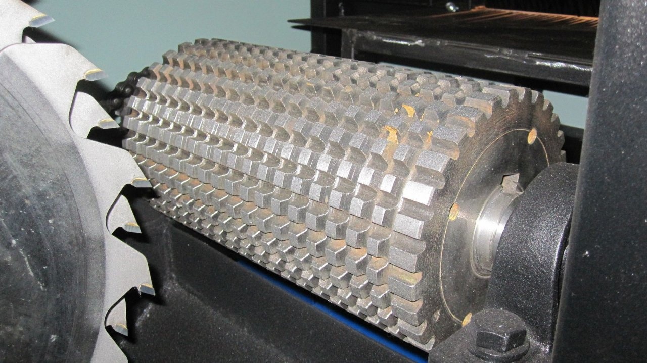

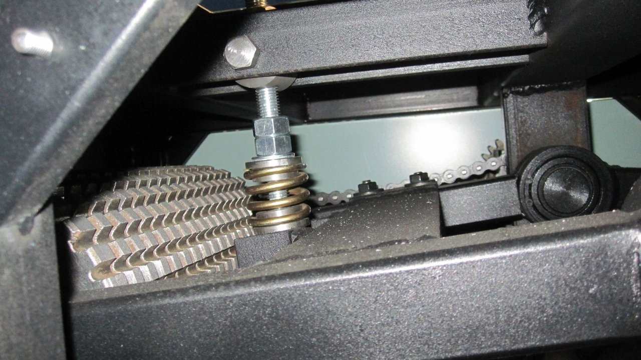

Применение четырех чугунных приводных вальцов обеспечивает надежную подачу и гарантирует отличную геометрию получаемой продукции.

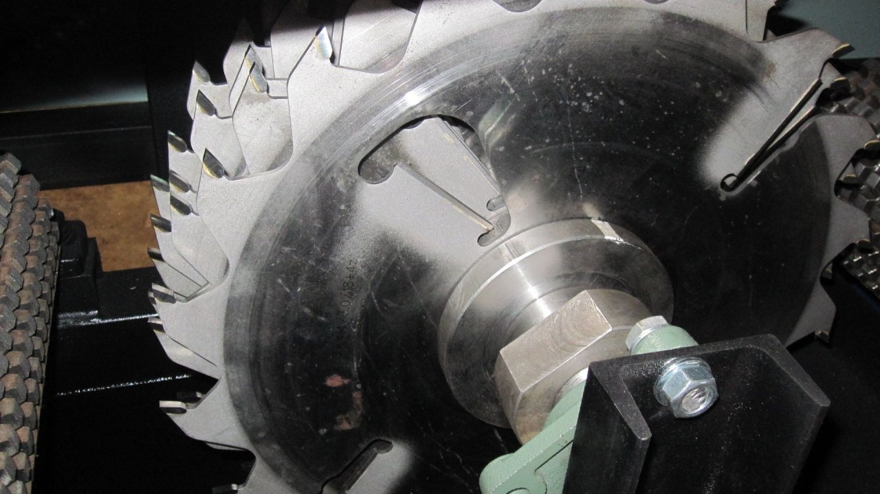

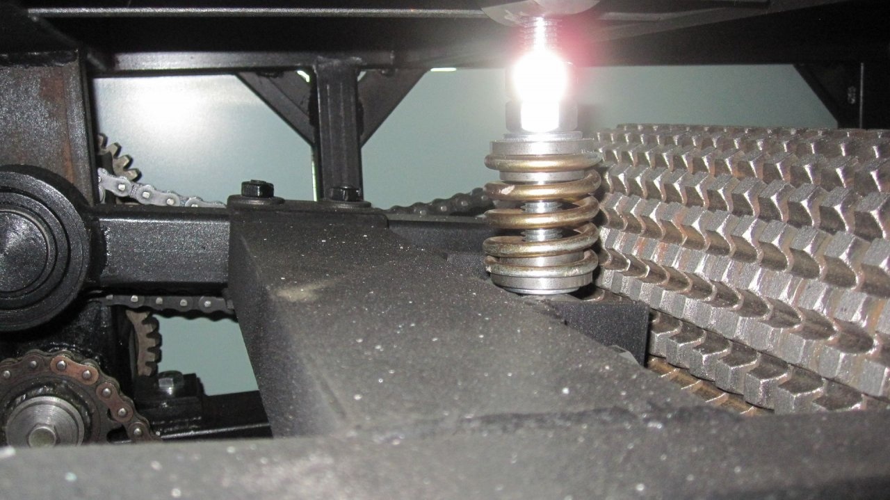

Двустороннее, не консольное крепление вальцов и пильного вала положительно сказывается на ресурсе станка. А для удобства проведения технического обслуживания все узлы трения снабжены пресс- масленками.
МП покрывается порошковой эмалью, надолго сохраняя товарный вид станка. Предусмотрена установка лазерных указателей линии пропила. Возможна как механическая, так и воздушная аспирация (удаление опила).

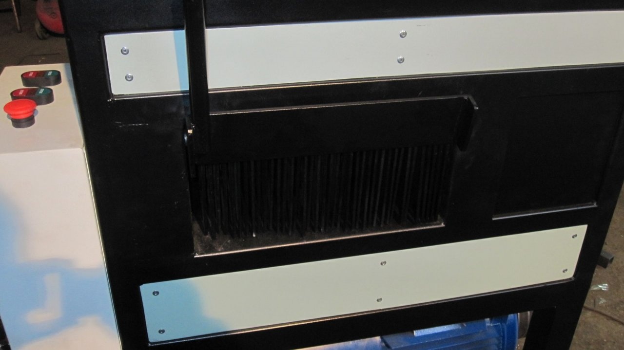

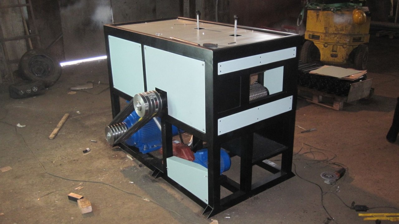

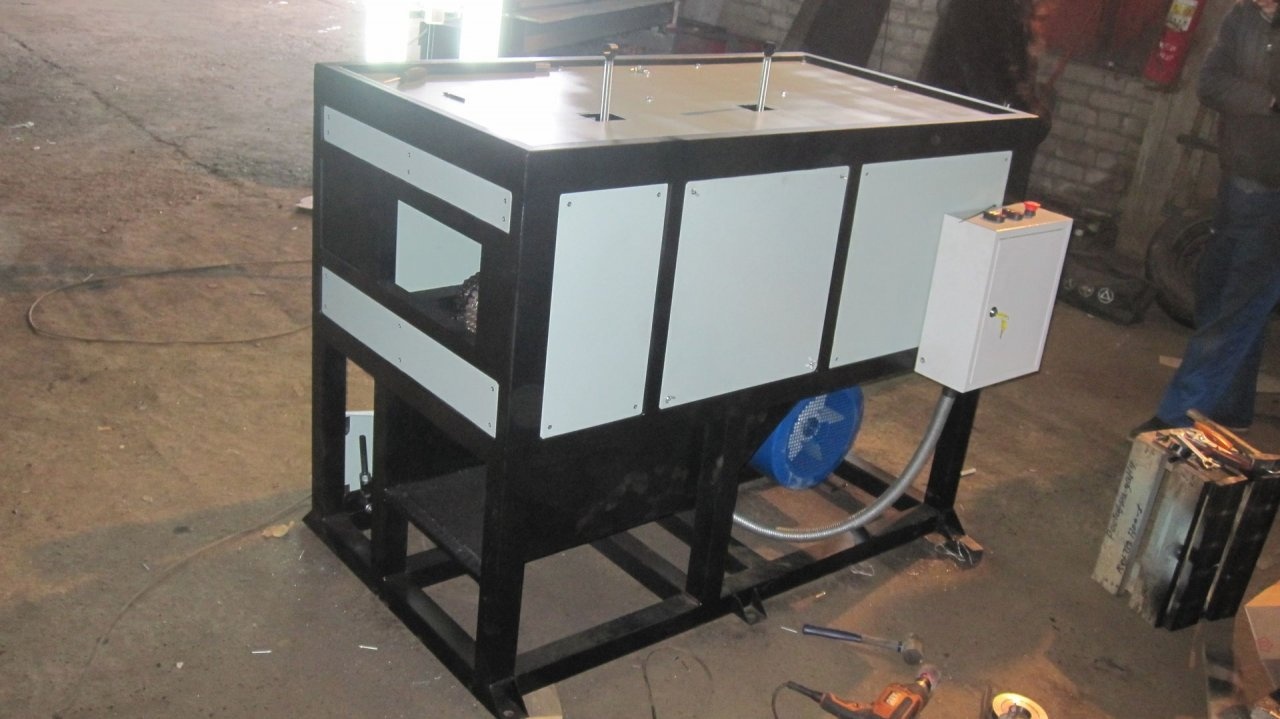

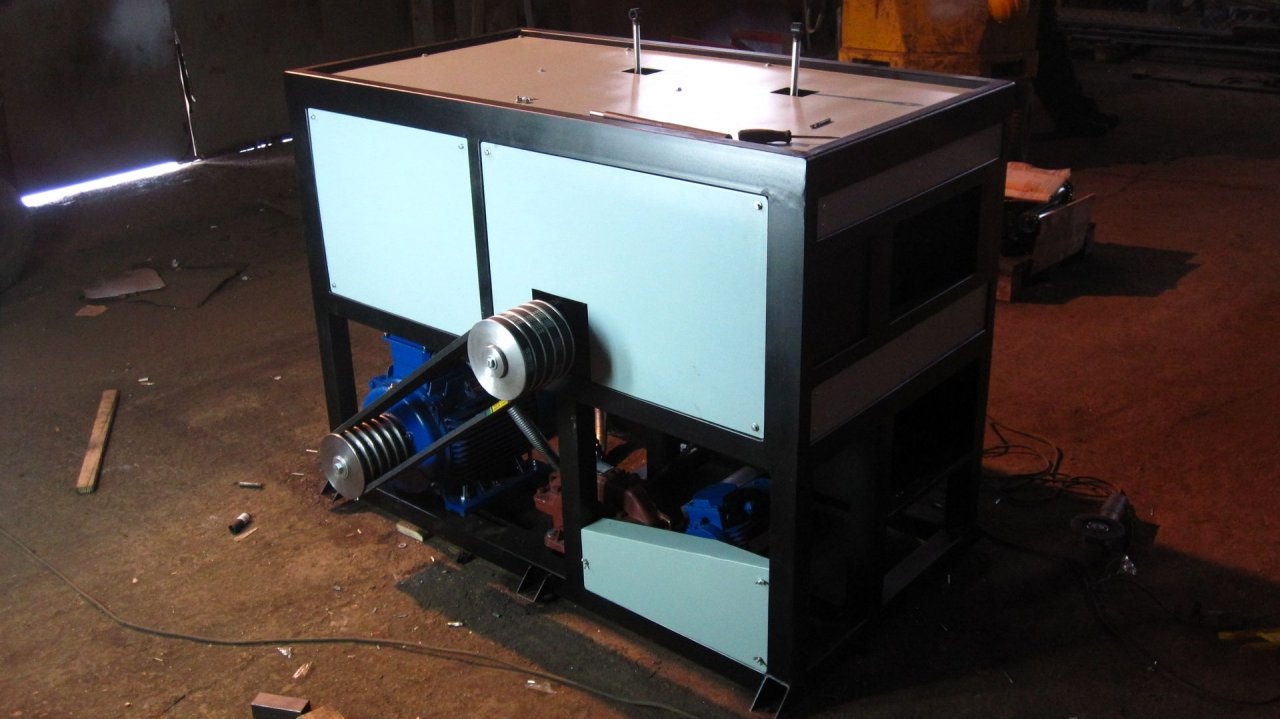

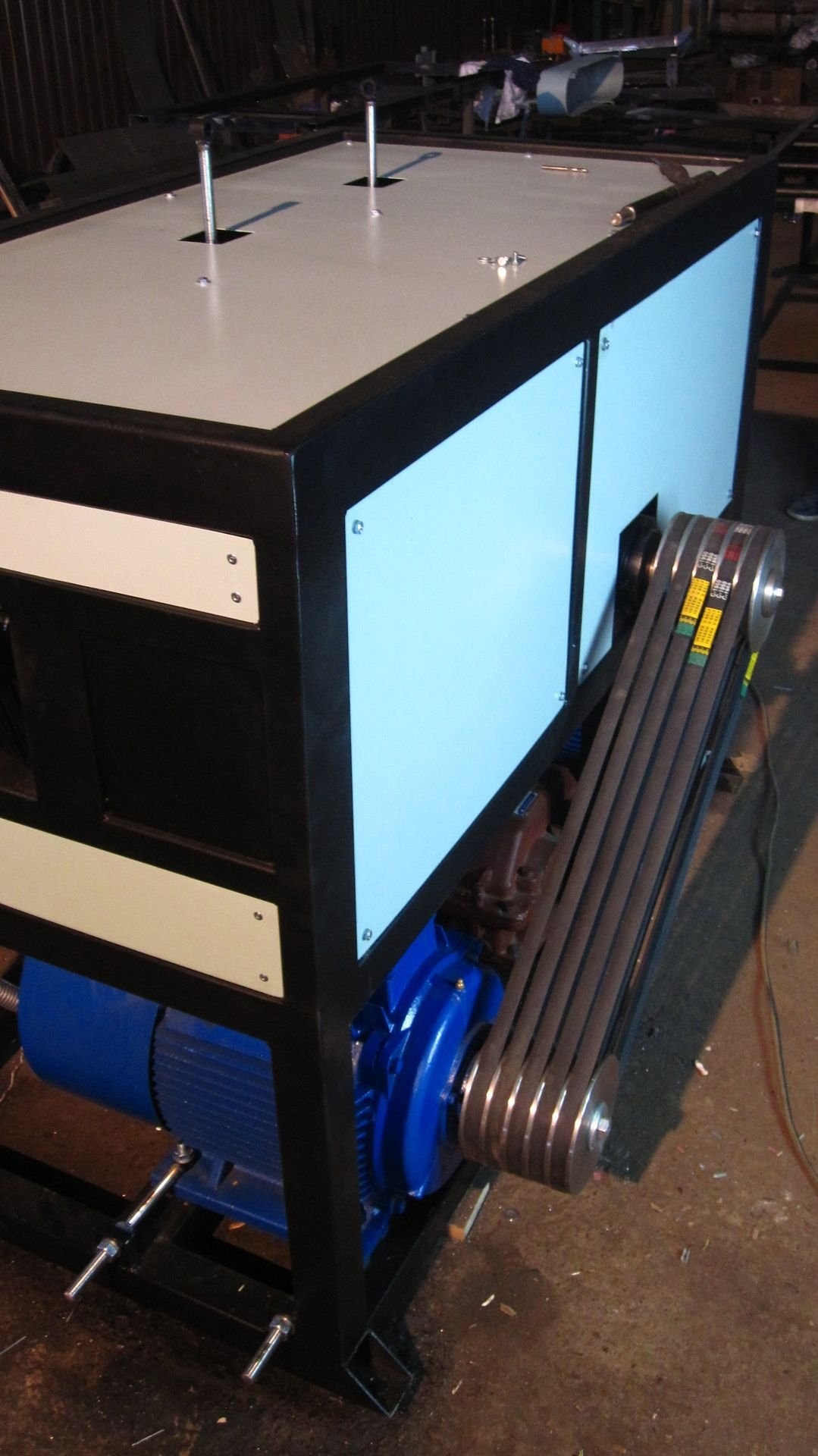

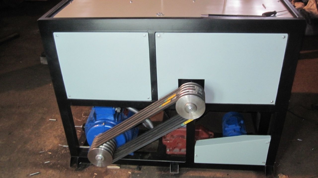

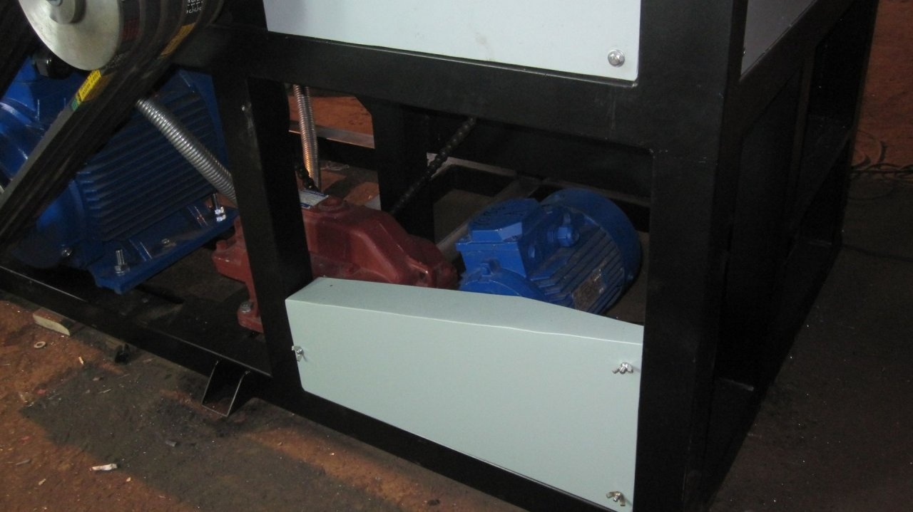

Открытое расположение электродвигателя позволяет не опасаться перегрева. Полностью закрытый корпус и когтевая защита станка обеспечивает безопасность для персонала. Работа на станке не требует специальной подготовки.
