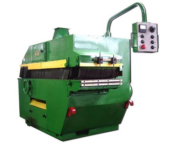

Станок многопильный дисковый ЦМР-4M
Рекомендуем предложения
Предназначен для продольной распиловки дисковыми пилами двухкантных и трехкантных брусьев на обрезные доски и четырехкантный брус высотой до 160 мм. Применяется на лесопильных и деревообрабатывающих предприятиях высокой и средней мощности в качестве станков второго ряда. Конструкция предусматривает установку до десяти дисковых пил. Расположение пильного вала верхнее консольное. Привод от главного электродвигателя через упругую муфту. Настройка на различную ширину заготовок производится проставочными кольцами. Для базирования и правильного направления заготовок служит направляющая линейка, устанавливаемая по шкале. Распиливаемый материалподается в зону резания гусеничной цепью звенья, которой движутся по призматическим направляющим. В зоне пиления гусеничная цепь «ныряет» по сегментным направляющим.Обрабатываемый материал прижимается к гусеничной цепи прижимным суппортом с подпружиненными роликами. Настройка на различную толщину осуществляется вертикальным перемещением суппорта с помощью маховика.
Отличительные особенности:
- неограниченная ширина пропила
- станина литая чугунная
- конструкция подачи обеспечивает точность и прямолинейность распиловки
- бесступенчатое изменение скорости подачи осуществляется вариатором без остановки конвейерной цепи
- подъем и опускание пильного вала за счет эксцентрикового механизма
- быстрота и удобство смены пил за счет консольного вала
- для безопасности оператора служит когтевая завеса и система блокировок
- реверс подачи возможен только при отключенном главном приводе
- пульт управления и рабочее место вынесены из зоны возможного выброса сколов древесины
- станок легко встраивается в лесопильные потоки
- простота в обслуживании.
