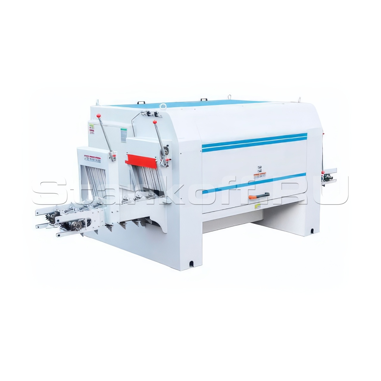

Многопильный дисковый станок MJ-Y7-350-XB
Многопильный дисковый станок MJ-Y7-350-XB предназначен для обработки крупных и длинных круглых бревен, включая плотные породы древесины. Подходит для влажной и сухой распиловки таких материалов, как сосна, ель, каучуковое дерево, акация и тополь. Станок оснащен функцией передней и задней аварийной остановки, регулировкой скорости, мощным редуктором, системой индукции крышки, инфракрасной калибровкой, V-образной цепной пластиной и системой водяного распыления. Обработка шасси на станке обеспечивает высокую точность и плавность пиления.
