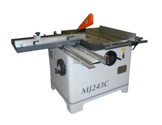

Круглопильный станок MJ 113 T предназначен для продольного и поперечного раскроя, а также раскроя под углом, плитных материалов ЛДСП, МДФ и древесины.
Станок оптимально подходит для небольших и средних производств, а также для производств, где операции раскроя являются вспомогательными на основном производстве.
| Размер стола, мм | 960 x 800 |
| Наклон пилы, ° | 0-45 |
| Макс. диаметр пилы, мм | 300 x 25,4 |
| Макс. высота реза при 90°, мм | 80 |
| Скорость вращения пильного диска, об/мин | 3800 |
| Мощность мотора, кВт | 4 |
| Габаритные размеры станка, мм | 1820х1440х850 |
| Вес, кг | 300 |
