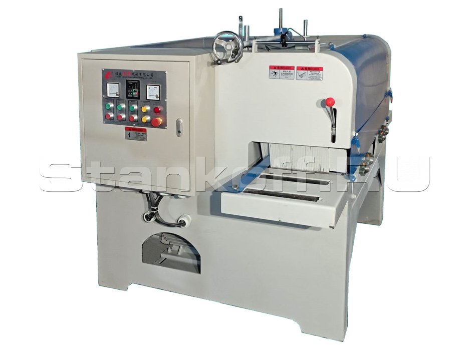

Многопильный станок предназначен для роспуска бруса или полубруса на доски или ламели. На валы станка устанавливается от 2 до 10 пил, ширина распила регулируется проставочными кольцами.
Особенности станка
Простая и лаконичная панель управления расположена в передней части станка
Бесступенчатое изменение скорости подачи до 15м/мин осуществляется регулятором с панели управления.
На станке установлены лазерный полосовой маркер для точного позиционирования заготовок на столе при подаче в зону распила.
Мощные двигатели по 27кВт позволяют распиливать заготовки толщиной до 120мм.
Цепной привод подающих рябух от одного двигателя мощностью 1,5 кВт
На обоих валах станка возможно установить до 10 пил.
Захват заготовок и подача их в зону распила происходит с помощью рябух и рифленых валов
Настройка толщины заготовок настраивается с помощью штурвала расположенного в верхней левой части станка.
Автоматическая система смазки пил
Электрошкаф предоставляет удобный доступ к электрокомпонентам станка. Качественные комплектующие обеспечивают надежную и долгую работу электрических систем.
Инвертор Shinlin обеспечивает плавное бесступенчатое управление подачей заготовок.
