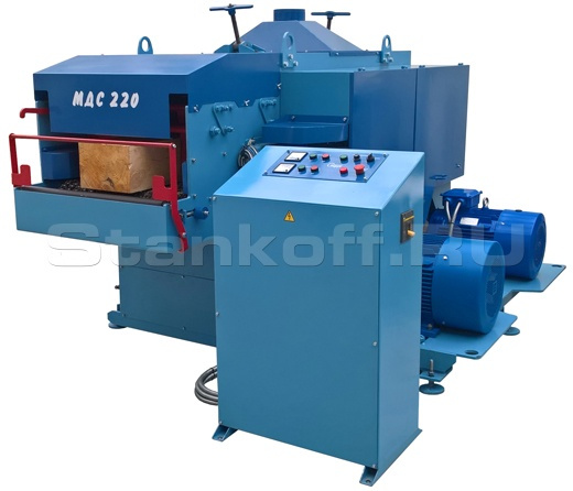

Предназначен для продольной распиловки круглыми пилами двух-трех-четырехкантного бруса на доски или обрезной брус и раскроя досок на заготовки заданной толщины при механизированной подаче.
Подача заготовки осуществляется двумя цепными транспортерами и приводными вальцами.
Бесступенчатая электронная регулировка скорости подачи позволяет подобрать оптимальный режим пиления. Станок неприхотлив в работе, устанавливается на ровную бетонную площадку.
Станок может комплектоваться электродвигателями различной мощности от 30 до 90 кВт

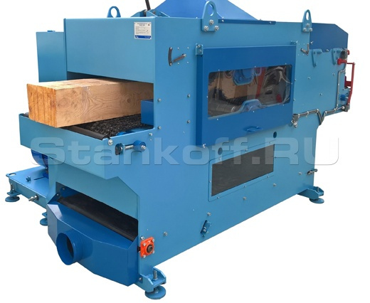

Станок оснащен ленточным транспортером для удаления опилок с аспирационным патрубком
Протяжка лафетов осуществляется с помощью двух многорядных цепных транспортеров по всей длине станка и двух верхних рябух, что обеспечивает идеальную геометрию и высокую скорость распила
