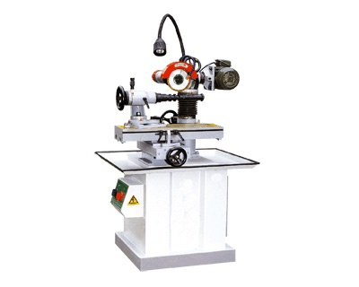

Универсальный заточной станок WTG-250
Назначение:
Станок для заточки насадных фрез, строгальных ножевых головок, строгальных ножей и концевых фрез
  • Подача охлаждающей жидкости в зону заточки позволяет:
    - улучшить качество заточки благодаря уменьшению нагрева затачиваемого материала
    - исключает попадание абразивной пыли на движущиеся узлы станка
  • Жесткая массивная станина гасит вибрацию станка при заточке
  • Простота и точность настройки параметров заточки позволяют значительно уменьшить время на переналадку станка
  • Приспособление для заточки концевых фрез имеет цанговый зажим, который позволяет идеально отцентрировать концевую фрезу
Комплект поставки:
  • приспособление для заточки насадных фрез (цельных и с напайками). Это же приспособление используется для заточки строгальных ножевых головок.
  • приспособление для заточки строгальных ножей
  • приспособление для заточки концевых фрез
  • комплект ключей
  • руководство по эксплуатации
Технические характеристики универсального заточного станка WTG-250
Максимальные размеры насадных фрез (D x d x B), мм 380х50х300
Максимальные размеры плоских ножей (L x B), мм 300 х 40
Диаметр хвостовика концевой фрезы, мм 3 - 13
Максимальный ход рабочего стола, мм 320
Размеры алмазного шлифовального круга, мм 150 х 32
Частота вращения шлифовального круга, об/мин 3 500
Напряжение питающей сети, В 380
Суммарная мощность, кВт 0,7
Габаритные размеры, мм 800х850х1500
Масса, кг 275
