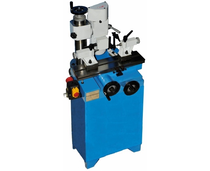

Станок предназначен для заточки и шлифовки основных видов режущих инструментов из инструментальной стали, твёрдого сплава и металлокерамики абразивными и алмазными кругами. В комплекте поставки имеется большое количество дополнительных устройств для крепления и фиксации обрабатываемых деталей (в том числе, задняя бабка, трехкулачковый патрон, устройство для заточки токарных ножей, ограничитель для заточки зубьев дисковой фрезы и эксцентрический механизм для точения сверл) - всего 20 позиций в стандартной комплектации. Станок выгодно отличается невысокой ценой, широкой универсальностью, а также возможностью изменения положения заготовки в трех плоскостях (X-Y-Z). Данный станок найдет широкое применение на инструментальных участках предприятий.

| Максимальный диаметр шлифования, мм | 200 |
| Максимальная длина шлифования, мм | 320 |
| Обороты шпинделя, об/мин // Мощность электродвигателя, кВт | 2800 // 0,18 |
| Размер круга, мм | 125x32x25 |
| Величина продольной подачи, мм | 300 |
| Величина поперечной подачи, мм | 100 |
| Предел поворота цангового держателя | ±40o |
| Диапазон наклона шлифовального круга | ±50o |
| Деление нониуса, мм | 0,03 |
| Масса, кг | 280 |
| Габариты, мм | 700х750х550 |
