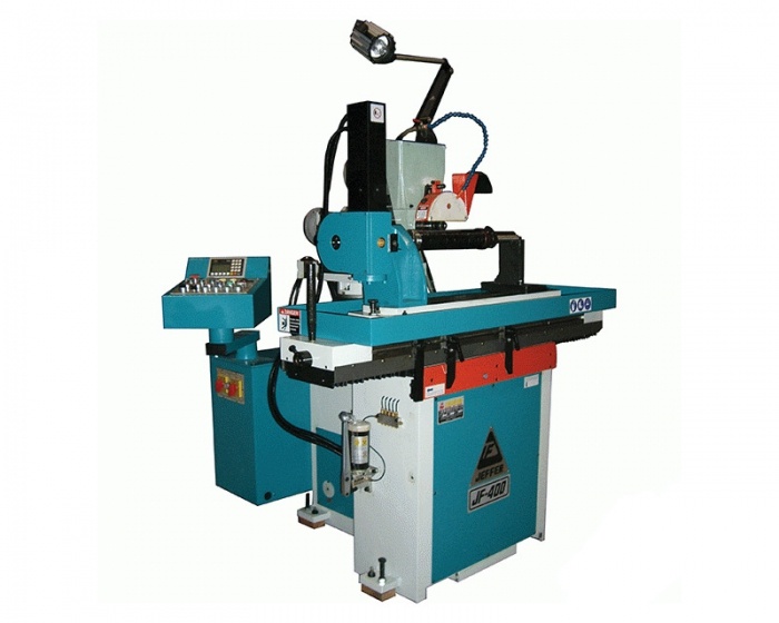

Универсальный заточной станок JF-400
Назначение:
Станок для заточки насадных фрез, строгальных головок (ножевых барабанов), наборных фрез для сращивания, концевых фрез и сверл.
- Автоматический режим заточки инструмента (автоматический поворот инструмента на зуб и перемещение шлифовального круга)
- Высокая точность заточки (отклонение от прямолинейности заточного стола 0,005 мм)
- Подача охлаждающей жидкости в зону заточки
- Продольное перемещение стола: шестерня - зубчатая рейка
- Поперечное перемещение стола: винт - гайка
- Централизованная система смазки
- Станок оснащен приспособлением, позволяющим затачивать наборные фрезы для сращивания
Предназначен для сервисных центров, осуществляющих заточку дереворежущего инструмента, а также для заточных участков крупных мебельных и лесопильных производств.
