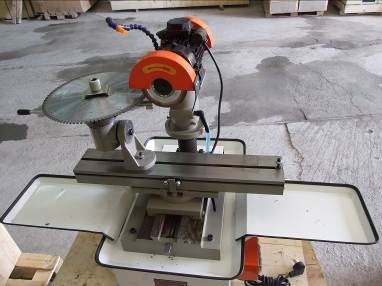

Универсальный заточной станок MF232
Предназначен для высококачественной заточки прямых ножей, насадных фрез, дисковых пил, сверел и концевых фрез.
Отличительные особенности:
  • Станок универсален, на нем можно точить не только инструмент различных типоразмеров, но и самые разнообразные виды инструментов;
  • При этом вы добиваетесь высокой точности;
  • Защитный кожух заточного круга изготовлен из нержавеющей стали;
  • Станок оснащён гидростанцией, обеспечивающей подачу охлаждающей эмульсии (СОЖ) в зону заточки.
Станок оборудован устройством для заточки дисковых пил
Приспособление для заточки фрез по передней грани
Приспособление для заточки плоских ножей
Приспособление для заточки концевого инструмента
