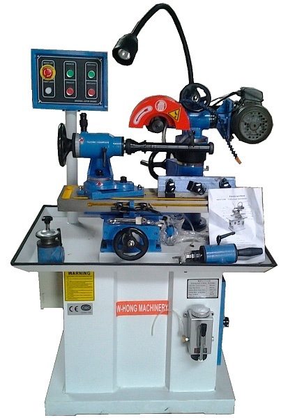

Универсальный заточной станок MF2719B
Предназначен для высококачественной заточки плоских ножей, насадных фрез, дисковых пил, сверел и концевых фрез.
Отличительные особенности
  • Станок универсален, на нем можно точить не только инструмент различных типоразмеров, но и самые разнообразные виды инструментов;
  • При этом вы добиваетесь высокой точности;
  • Защитный кожух заточного круга изготовлен из нержавеющей стали; + Станок оснащён гидростанцией, обеспечивающей подачу охлаждающей эмульсии (СОЖ) в зону заточки.
Технические особенности
Станок оборудован устройством для заточки дисковых пил
Приспособление для заточки фрез по передней грани с делительной головкой
Приспособление для заточки плоских ножей
Приспособление для заточки концевого инструмента с делительной головкой
Станок оснащен задней опорной бабкой, которая позволяет избежать вибраций при заточке инструмента.
Максимальная длина затачиваемых ножей, мм 300
Диаметр затачиваемых дисковых пил, мм 150-630
Угол поворота шлифовального круга 0-360
Частота вращения шлифовального круга, об/мин 3500
Диаметр затачиваемых фрез, мм 350
Высота затачиваемых фрез, мм 200
Мощность основного двигателя, Вт 550
Мощность насоса, Вт 40
Габариты станка, мм 800х850х1500
Транспортные габариты, мм 1000х750х1100
Вес, кг 200
