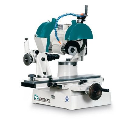

Универсально-заточной станок GA U5
Рекомендуем предложения
Универсальный заточной станок для твердосплавных круглых пил, ножей, цепей для цепно-долбежных станков, сверел и фрез
В комплект станка входят 3 кремниевых точильных круга - 1 шт размер 100х12 мм и 2 шт размером 200х16 и 200х10 мм, посадочное отверстие 20 мм.
Эти кремниевые точильные круги служат для заточки инструментаиз мягкой стали.
Опционально предлагаем:
- АЛМАЗНЫЙ 150х5х1,5 или 75х3х1,5 для заточки инструмента с напайками из стали WIDIA.
- BORAZON 150х4х3 мм для заточки быстрорежущей стали (очень твердой)
Размер кругов диаметром 75 или 100, или 100 или 200 мм зависит от размера зуба инструмента. Используют только 75х3х1,5 мм для заточки зубьев круглой пилы из WIDIA.
Круг 150х5х1,5 мм используют только для заточки зубьев фрез.
Возможно точить минимальный диаметр пил 80-100 мм на суппорте для фрез, но зубьев должно быть 10 или 24 шт.
Можно точить сверла для глухих и сквозных отверстий. Но сверла должны иметь одну сторону плоскую, режущая часть должна быть плоская. Для того, чтобы иметь возможность точить сверла нужно брать опции: делительный шпиндель с коническим отверстием 2 см и шпиндель для сверел от 2 до 13 мм или от 5 до 20 мм.
Если сверла алмазные, нужен алмазный точильный круг.
Опции:
- Станина
- Приспособление для трердосплавных пил widia до 650 мм
- Заточной узел для ножей длиной до 600 мм
- Охладительная система (советуем только, если точится больше 10 пил в день)
- Алмазные точильные круги, дам. 75 и 150 мм
- Кремниевые точильные круги 100 и 200 мм
- Заточка для круга
- Шпиндель для циклевочных ножей макс.200 мм
- Делительный шпиндель коническое отверстие 2 см
- Шпиндель для сверел от 2 до 13 мм
- Шпиндель для сверел от 5 до 20 мм
- Масляная эмульсия
- Устройство для заточки цепей
- Устройство для заточки долото
