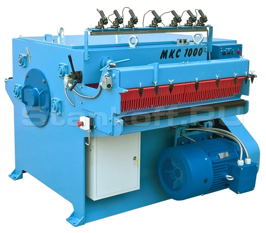

Кромкообрезной многопильный станок МКС-1000 может использоваться как многопильный станок с высотой пропила до 120 мм и как высокопроизводительный кромкообрезной станок на лесопильных предприятиях высокой и средней мощности.
Станок оборудован длинным валом и широким подающим столом. Мощный стальной корпус из 12-ти мм стали обеспечивает жесткость и надежность станка. Возможна установка пил на различном расстоянии, что позволяет обрабатывать материал различной ширины без дополнительной перенастройки станка.
Станок МКС-1000 особенно наглядно показывает высокую эффективность, когда станок первого ряда (например, пилорама Р63) пилит в развал. В этом случае кромкообрезной станок за счет производительности может заменить энергоемкий и дорогой многопильный станок второго ряда с высотой пропила до 200-250 мм. Например, на некоторых производствах наш станок позволяет перерабатывать продукцию за двумя-тремя пилорамами Р63, обеспечивая высокое качество и геометрию пиломатериала, при этом затраты энергии значительно ниже, чем при использовании многопильных станков.
Схема обработки
Конструктивные особенности
Когтевая защита на входе станка препятствует выбросу заготовки и обеспечивает повышенную безопасность работы на станке. Предусмотрен подъем когтевой защиты для обеспечения реверсивной подачи заготовки.
Шкала регулировки высоты пропила. На шкале отображается минимальная высота заготовки, при этом, возможна обработка разнотолщинного материала, например - тес и плаха.
Регулировка верхних подающих рябух по толщине заготовки осуществляется вручную - маховиком, расположенным на передней панели станка.
Лазерные указатели пропила. Используются для построения линии визирования при распиловке на кромкообрезных станках. (Опция, в комплект поставки не входит).
Подача и прижим заготовки осуществляется массивными приводными рябухами по всей плоскости обработки, что обеспечивает прямолинейность распиловки и высокую точность обработки.
