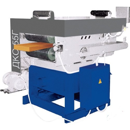

Кромкообрезной станок ДКО-55М
Предназначен для продольной обрезки кромки и раскроя необрезных досок с целью получения максимальноговыхода обрезных пиломатериалов.

Конструктивные особенности
Станок имеет комбинированный пильный вал с подвижным узлом. Главное движение от электродвигателя через ременную передачу на пильный вал. Вал консольного типа нижнего расположения. Подача материала осуществляется двумя верхними и двумя нижними приводными вальцами. Привод - от электродвигателя через ременную передачу. Настройка верхних валов по высоте обрабатываемого материала осуществляется маховиком через червячно-зубчатую передачу.
Подвижная часть пильного вала позволяет смещать одну пилу в осевом направлении для быстрой переналадки на ширину доски. Регулировку пилы  осуществляет оператор специальным механизмом в виде револьверной головки с градацией, соответствующей стандартам обрезной доски. На нерегулируемой части пильного вала устанавливаются от одной до трёх пил с фиксированной наладкой на размеры.
Такая конструкция позволяет производить следующие варианты раскроя:
  • при работе одной подвижной и одной неподвижной пилами - выпиливание стандартных обрезных досок разного размера с последующей сортировкой;
  • при работе одной подвижной и двумя-тремя неподвижными пилами - получение стандартных обрезных досок одного размера и обрезных досок или брусков разных размеров.

Отличительные особенности
На станке возможна установка одновременно двух (трех) неподвижных и (одной) подвижной пил. Это позволяет быстро производить перенастройку на необходимый размер пиломатериала.
Когтевая защита на входе в станок препятствует выбросу заготовки и обеспечивает безопасную работу для оператора.
Подача заготовок производится четырьмя вальцами: двумя нижними и двумя верхними. Нижние вальцы базируют заготовки, верхние - осуществляют их прижим к нижним вальцам. Все вальцы – приводные, что обеспечивает стабильную подачу заготовок.
Расклинивающие ножи на выходе из станка препятствуют зажиму пил в процессе работы, существенно продлевая ресурс инструмента и значительно улучшая геометрию получаемого пиломатериала.
Аспирационные патрубки позволяют эффективно производить отвод опилок не тратя время на остановку станка для уборки отходов.
