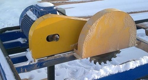

Станок однопильный состоит из станины с упорами, каретки с дисковой пилой и двигателем. Конструкция простая, надежная и недорогая.
Порядок работы

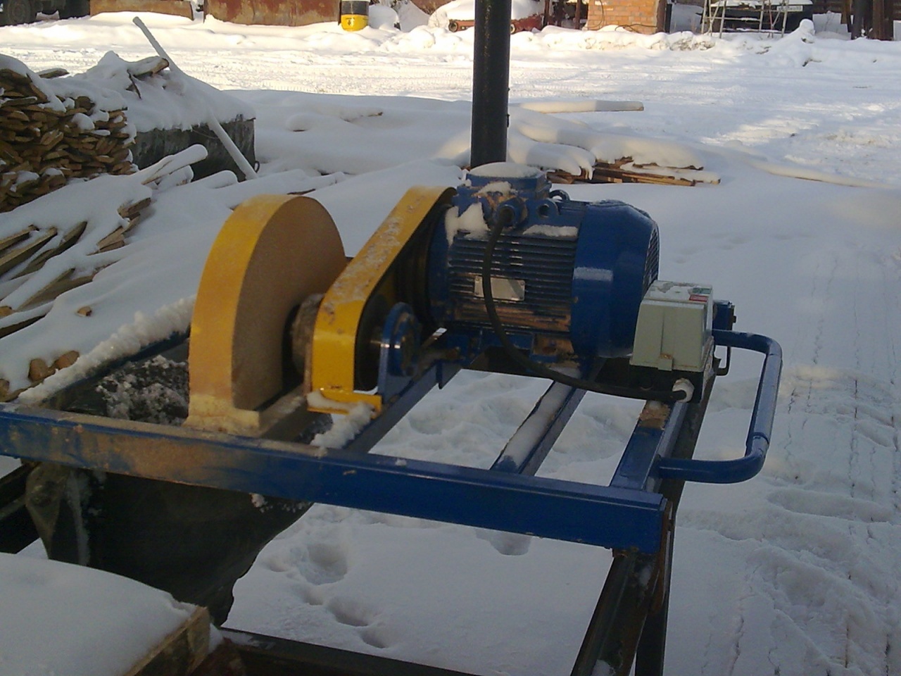

На станину кладётся доска, срезается обзол. Устанавливаются упоры по ширине доски и при движении каретки назад распиливается доска, отпиленная доска сбрасывается, пилится вторая доска и т.д. Этот процес не занимает много времени, во время движения оператор постоянно контролирует положение доски, прижимая её к упору, поэтому однопильный кромкообрезной станок даёт более точную геометрию пиломатериала, чем двупильный (на второй доске).
Кромкообрезной станок устанавливается стационарно, не требует фундамента, прост в обслуживании и эксплуатации. Этот станок отличается от кромкообрезных станков большинства других производителей тем, что пила крепится на отдельный шпиндель, что позволяет применять пилу меньшего диаметра (более дешевую), увеличить скорость пилы, скорость пиления, срок службы подшипников двигателя и самого двигателя.
Производительность станка зависит от толщины доски и составляет в среднем на двоих операторов до 6 кубических метров обрезной доски.
