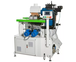

Двусторонний щеточный шлифовальный станок ДЩС-100
Станок предназначен для финишной шлифовки с двух сторон (слева-справа) в автоматическом режиме ножек и иных элементов стульев, изогнутых и прямых брусков непостоянного и постоянного сечения. Шлифование производится на массивных заготовках, на изделиях из МДФ.

Шлифовальные узлы
Шлифовальные узлы
Служат для шлифования по двум плоскостям заготовки (сверху-снизу). Лепестковые щетки применяются для шлифования профилированных и радиусных заготовок.
Осицилляция шлифовальных лент
Значительно повышает качество обработки, т.к. осциллирующая лента перемещается одновременно в продольном и поперечном направлении.
Зерна абразива не оставляют полос, т.к. равномерно вырабатываются перемещаясь вдоль и поперек заготовки

Удобное управление с PLC контроллера. На одном дисплее устанавливаются основные параметры обработки:
— Скорость подачи заготовки.
— Скорость вращения шлифовальной ленты.
— Включение подачи
