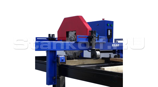

Однопильный кромкообрезной станок КР-17
Рекомендуем предложения
Однопильный станок КР-17 предназначается для получения обрезных пиломатериалов через раскрой необрезных досок.При его использовании из необработанного пиломатериала вы можете получить вагонную доску, палетную заготовку, тарную дощечку, рейку, брусок и другие коммерчески выгодные изделия. Станок обладает мощностью 7.5 кВт, потребляемой одним электродвигателем.
Станок отличается простотой монтажа и демонтажа. Благодаря своей небольшой массе его легко можно перевозить на автомобиле типа Газель. Станок устанавливается на любых поверхностях без крепления, однако обладает возможностью жесткой фиксации к полу при помощи анкерных болтов. Надежный электропакет станка позволяет ему работать в любую погоду в три смены, как при положительных, так и при отрицательных температурных режимах.
Разрабатывая кромкообрезные станки Кедр, наши инженеры позаботились о безопасности — все движущиеся части надежно защищены соответствующими кожухами, а панель управления станком представлена крупными, удобными в управлении кнопками запуска/остановки станка.
Обращаем ваше внимание, что пильные диски в комплект не входят. Это связано с тем, что многие клиенты стали предлагать нам ставить в комплект самые разные диски: у кого-то предпочтения по производителям, у кого-то по рабочим режимам дисков. В связи с этим мы решили уменьшить стоимость станка на стоимость дисков и комплектовать станки пильными дисками по вкусам клиентов.
