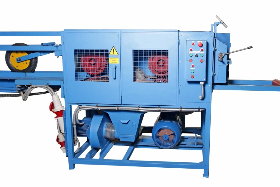

Станок кромкообрезной ЦОС-150 предназначен для продольного распила необрезной доски и горбыля длиной от 1000 мм до 6500 мм на обрезные пиломатериалы необходимой ширины до 350мм. Применяется кромкообрезной станок на лесопильных и деревообрабатывающих предприятиях средней и высокой мощности. Часто кромкообрезной станок используется в механизированных линиях лесопиления за станками первого ряда и на участках доработки горбыля. Возможно применение кромкообрезного станка на сортировочных линиях для повышения сортности пиломатериала (доработки обзольной доски). Кромкообрезной станок оснащен лазерными линейками для визуального контроля линии резания и раздвижными пилами для выставления необходимой ширины резания.
Простота и надежность конструкции кромкообрезного станка не требует высокой квалификации обслуживающего персонала. Для установки кромкообрезного станка ЦОС150 не требуется изготовление специального фундамента, достаточно ровной бетонной площадки. Кромкообрезные станки ЦОС150 изготавливаются в соответствии с мировыми стандартами по технике безопасности, обеспечиваемой надежной системой специальной когтевой защиты.
Станок может эксплуатироваться как в закрытых помещениях, так и на открытых площадках под навесом при температуре окружающей среды от –30° C до + 40°С и относительной влажности воздуха до 80%.
Вид климатического исполнения станка – УХЛ 2 по ГОСТ15150.
