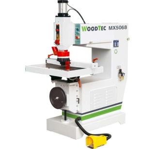

Копировально-фрезерный станок MX6232/150 предназначен для двусторонней обработки деревянных заготовок сложной криволинейной формы. Станок позволяет выполнять профильное фрезерование деталей для производства стульев, кресел, диванов, кроватей, лестниц и других элементов мебели и интерьера. Оборудование подходит для мебельных и деревообрабатывающих предприятий, где требуется стабильная точность и высокая производительность при серийной обработке фасонных деталей.
  • Фрезерный узел – одновременная обработка заготовки с двух сторон, повторяя форму шаблона с помощью копировальных подшипников. Пневматический прижим обеспечивает стабильный контакт с шаблоном и высокую точность обработки.
