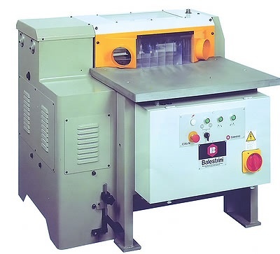

Копировально-фрезерный предназначен для профилирования мебельных заготовок одновременно с двух сторон с использованием шаблонов.
Конструктивные особенности
Копировально-фрезерный имеет два рабочих шпинделя и систему подачи заготовок, состоящую из стальных роликов расположенных на столе и обрезиненных верхних прижимных роликов. Рабочий цикл копировально-фрезерного начинается с того, что оператор укладывает заготовки на предварительно изготовленный шаблон. Затем, детали вместе с шаблоном загружаются в станок. Копировальные подшипники обкатывают шаблон, а фрезерные головки повторяют профиль на заготовках. Длина деталей не ограничена. Вращение шпинделей может быть как против направления подачи, так и совпадать с ней. Скорость подачи регулируется вариатором.
Преимущества
- Обработка заготовок неограниченной длины;
- Быстрая перенастройка с размера на размер;
- Экономический вариант, сохраняющий все преимущества линейных профилирующих станков.
В комплекте поставки
- Две фрезы со сменными ножами D-90, h-120мм;
- Два режима вращения шпинделей (попутное и встречное фрезерование);
- Ручное и автоматическое снижение скорости подачи;
- Сервисные ключи;
- Инструкция по эксплуатации.
По запросу
- Сменные ножевые пластинки;
- Фрезы другой геометрии;
- Конвейер для возврата шаблонов и заготовок.
Рекомендации
Копировально-фрезерный станок C70/N подходит для небольших производств, а также, может быть использован на вспомогательных операциях.
