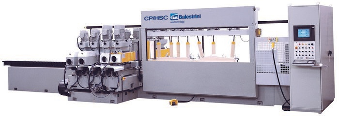

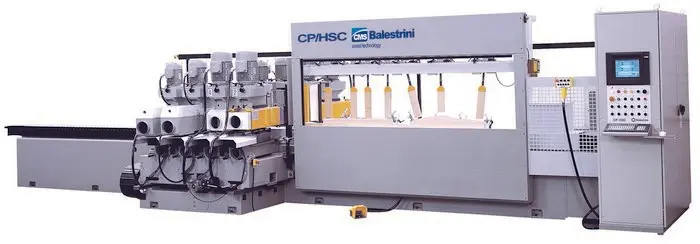

Назначение
Копировально-фрезерный станок спроектирован для высокоскоростной обработки мебельных заготовок с высочайшей точностью и качеством обработки поверхностей, неизменным в течение времени.
Эта модель предлагает наивысшее качество обработки, среди подобных машин.

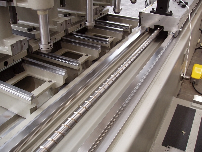

Стол и рабочие узлы перемещаются по стальным направляющим, которые установлены по всей длине станины, направляющие выставлены по отношению к горизонту с точностью 0,01 мм.
Ось стола Х и оси рабочих узлов Y х 8 приводятся в движение с помощью двигателей без щеток и пар гайка-винт. Все механизмы перемещения снабжены пыльниками.
По сравнению с традиционной схемой, в столе вращается не винт, а гайка, что позволяет тратить меньше энергии на перемещение и получить лучшие показатели на ускорении и торможении, а также уменьшить инерцию механизма.

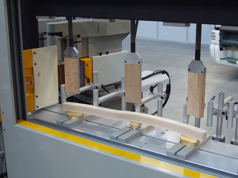

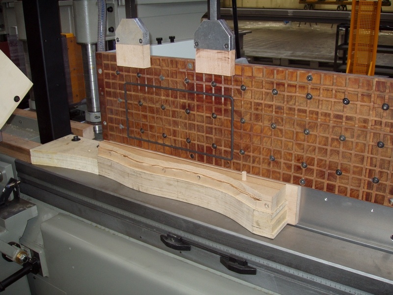

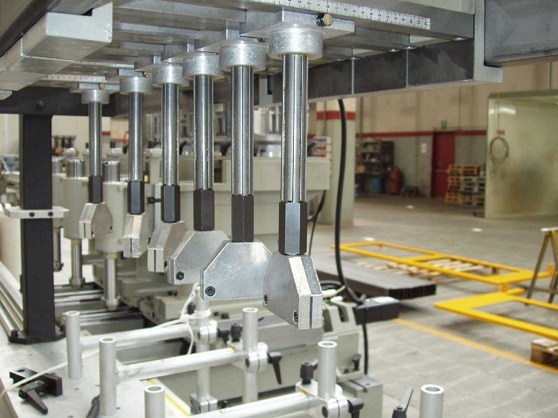

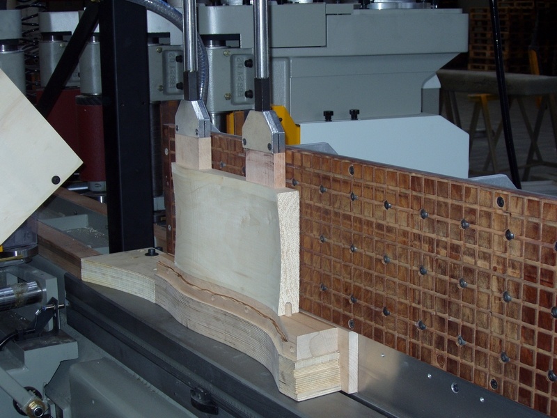

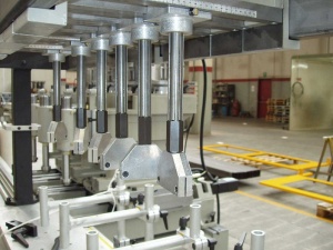

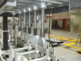

Прижимные цилиндры установлены на верхней раме с помощью наклоняемых суппортов. Каждый цилиндр имеет шток с канавками, что предотвращает любое возможное прокручивание или даже небольшой люфт и позволяет добиться высокой эффективности. При этом, прижимные площадки могут быть небольшого размера и комплектуются специальными вставками, которые препятствуют разрушению прижимаемых деталей.
Для облегчения позиционирования поддерживающих пластин и прижимов на столе имеются линейки. Для настройки копировально-фрезерного станка не нужно никаких дополнительных инструментов. Все эти параметры могут быть сохранены как часть рабочей программы. Для того, чтобы минимизировать время перенастройки станка. - SUPER-NET. Программное обеспечение для создания программ обработки на удаленном компьютере. Возможность использования всех функция машины, включая симуляцию процесса обработки. Соединение со стойкой CNC через сетевое подключение LAN. (кабель в стоимость не включен)

Копировально-фрезерные станки этой серии подходят для крупных предприятий, хорошо владеющих технологиями обработки деталей с использованием центров с ЧПУ.
Технические характеристики рабочих узлов совпадают с механическими моделями CP100.
