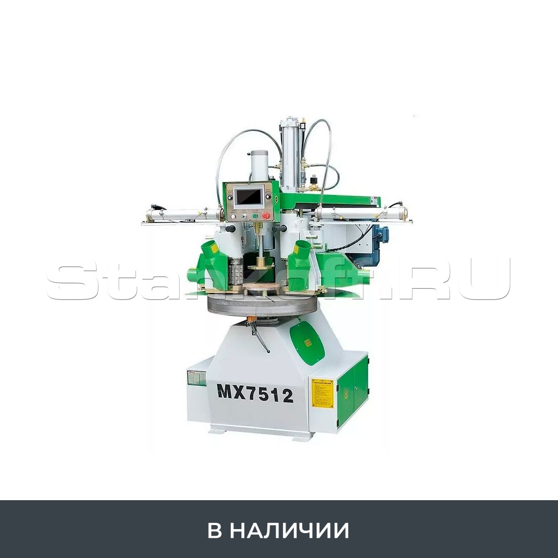

Копировально-фрезерный станок с двумя фрезерными узлами MX7512
Копировально-фрезерный станок MX7512 с двумя фрезами – это высокопроизводительное оборудование, которое используется для изготовления сидений стульев, столешниц, криволинейных ножек стульев и столов, спинок стульев и других подобных изделий. Применяется в столярно-строительном и мебельном производстве.
Технология обработки
Шаблон, который имеет форму будущего изделия, располагается на столе так, чтобы ось его вращения совпадала с осью вращения стола. Заготовка, обычно имеющая квадратную, прямоугольную или многоугольную форму, помещается на шаблон и фиксируется сверху пневмоприжимом над центром стола.
Стол с шаблоном и заготовкой начинает вращаться. Копировальный подшипник, прижимаясь к вращающемуся шаблону, передает фрезе необходимую траекторию движения. Таким образом, с высокой производительностью осуществляется обработка тел вращения любой сложности.

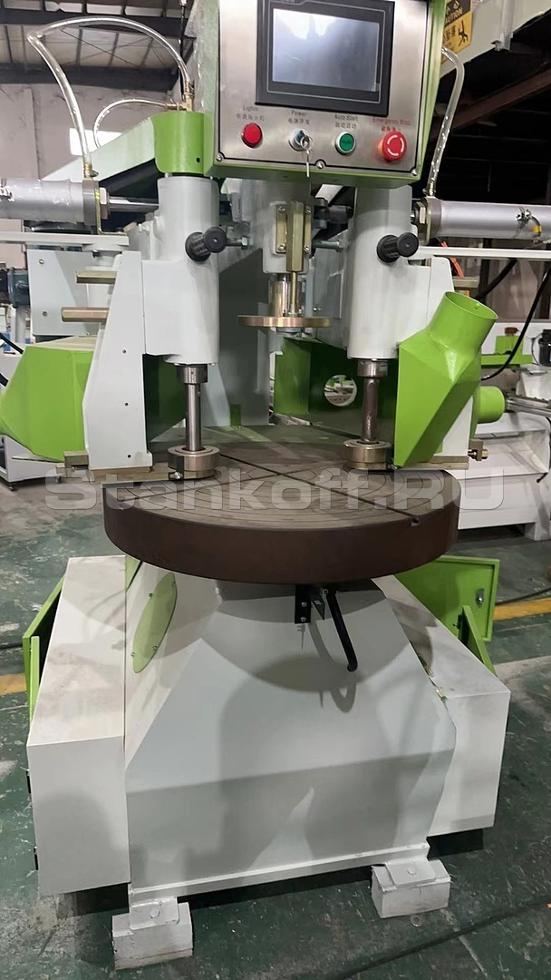

Конструктивные особенности

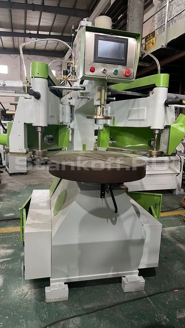

  • Управление
    Эргономичный выносной пульт предоставляет возможность управлять всеми устройствами с одного места. Он оснащён сенсорным экраном.
  • Рабочий стол
    Рабочий стол станка оснащен двигателем с плавной регулировкой скорости вращения. Возможна обработка заготовок от 110 до 1100 мм.

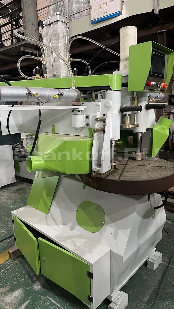

  • Фрезерные узлы
    Станок оборудован двумя фрезерными узлами, что позволяет:
    — увеличить производительность за счет разброса съема фрезерования и максимальной скорости вращения стола;
    — фрезеровать контур по шаблону и профиль(фаска, паз-шип) за один установ детали;
    — фрезеровать контур по шаблону и шлифовать щеточной насадкой за один установ детали.
  • Шлифовальный узел
    Возможность использовать второй шпиндель в качестве шлифовального узла, установив абразивную щетку.
  • Прижим
    Позволяет надежно зафиксировать заготовку.
  • Блок подготовки воздуха
    Рекомендуемое давление в системе 0,6 - 0,8 МПа.
  • Выходы под аспирацию
    Предусмотрено четыре выхода, по два на каждый узел.
