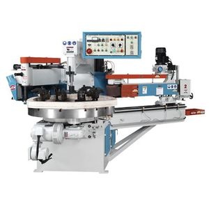

Копировально-фрезерный станок LH-62
Назначение:
Предназначены для высокопроизводительного изготовления сидений стульев, столешниц, криволинейных ножек стульев и столов, спинок стульев и других подобных изделий.
Особенности станков:
Станки сочетают в себе возможности тяжелых машин (PF-71160, PF-71180 и д.р.) и компактную структуру легких станков (LH-28, LH-40).
Комплектация станков:
1 фрезерный узел
Устройство станков:
- Рабочий стол круглой формы, с установленным на нем шаблоном и заготовкой вращается вокруг своей оси
- Для обкатки (фрезерования по периметру) плоских заготовок, например сидений стульев, столешниц и т.п. заготовки фиксируются в центре стола пневмоприжимом, расположенным над центром стола.
- Для продольного фрезерования, например ножек стульев, ножек столов, спинок стульев и т.п. применяются специальные пневмоприжимы, устанавливаемые по периметру стола.
- Рабочий орган – фреза/шлиф. узел, имеет ход к центру стола и обратно с помощью пневмоцилиндра. На одном валу с инструментом установлен копировальный подшипник, находясь под инструментом данный подшипник обкатывает шаблон, а инструмент над ним копирует форму шаблона на заготовке.
Принцип работы:
Столешницы, сиденья стульев и т.п. – для фрезерования таких заготовок в центре стола крепится шаблон требуемой формы, на шаблон укладывается заготовка и прижимается сверху центральным пневмоприжимом. Стол с заготовкой вращается – заготовка обрабатывается по всему периметру за один проход. Заготовки можно устанавливать пакетами (друг на друга).
Ножки стульев, спинки стульев и т.п. – для продольного фрезерования таких заготовок по периметру стола крепятся шаблоны, на шаблоны укладываются заготовки и фиксируются специальными пневмоприжимами расположенными так же по периметру стола. Стол вращается, за 1 оборот обрабатывается несколько заготовок (в зависимости от их размера). Во время данной операции стол не останавливается, оператор успевает снять обработанное изделие и установить на его место новую заготовку, т.к. прижим заготовок осуществляется автоматически – это позволяет добиться высокой производительности.
