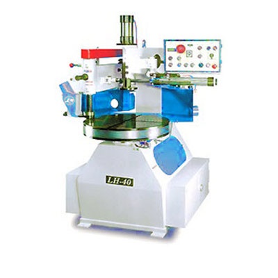

Копировально-фрезерный станок LH-40
Предназначен для высокопроизводительного изготовления сидений стульев, столешниц, криволинейных ножек стульев и столов, спинок стульев и других подобных изделий.
Схема обработки:
- рабочий стол круглой формы, с установленным на нем шаблоном и заготовкой вращается вокруг своей оси
- пневмоприжим, расположенный строго над центром круглого рабочего стола фиксирует заготовку прижимая ее сверху к шаблону и столу
- рабочий орган - фреза, имеет ход в радиальном направлении к центру стола и обратно с помощью пневмоцилиндра. На одном валу с фрезой установлен копировальный подшипник, находясь под фрезой данный подшипник обкатывает шаблон, а фреза над ним копирует форму шаблона на заготовке.
Принцип работы:
Шаблон, имеющий форму будущего изделия, укладывается на стол таким образом, чтобы ось его вращения совпадала с осью вращения стола. На шаблон укладывается заготовка, как правило, квадратной, прямоугольной или многоугольной формы и сверху фиксируется пневмоприжимом над центром стола. Начинается обработка: стол с шаблоном и заготовкой вращается, копировальный подшипник, прижимаясь к вращающемуся шаблону, сообщает нужную траекторию движения фрезе - таким образом, происходит обработка тел вращения любой сложности с высокой производительностью.
