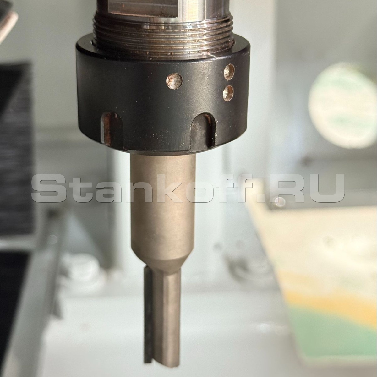

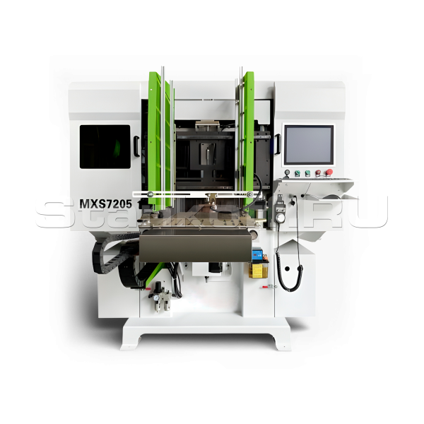

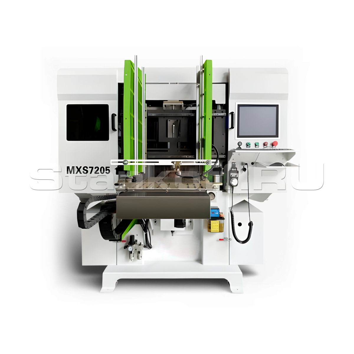

Копировально-фрезерный станок с ЧПУ MXS7205 предназначен для высокоточной контурной обработки деревянных заготовок по CAD-чертежам. Станок работает на базе ЧПУ-модуля с сервоприводами и программы управления собственной разработки, что обеспечивает стабильное позиционирование и повторяемость обработки.
Оборудование оснащено полностью автоматической системой загрузки и выгрузки. Для запуска достаточно импортировать файл CAD — после чего станок выполняет фрезерование по контуру в автоматическом режиме. Оборудование оптимально подходит для обработки изделий сложной формы: нестандартных поддонов, небольших разделочных досок и других фигурных заготовок. Технология позволяет получать деталь за один проход, сокращая время производства и влияние человеческого фактора.
