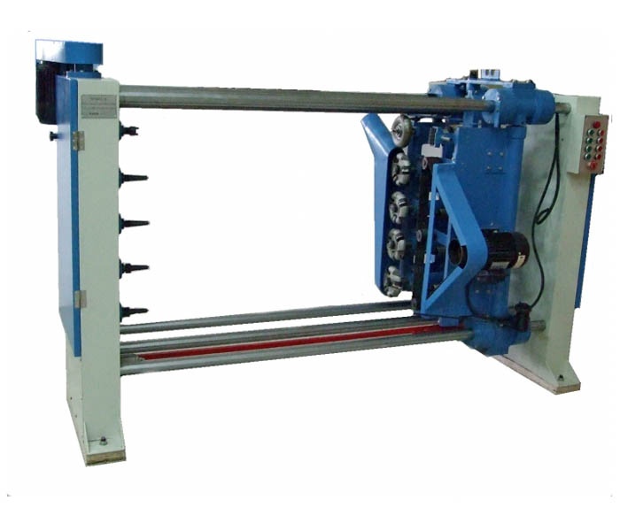

Копировально-фрезерный станок MFX9512-4A
Предназначен для изготовления из древесины различных пород одновременно 4-х изделий сложной конфигурации (фигурные подлокотники, ножки кресел, ручки ударных инструментов, топорища и т. п.). Одновременно происходит шлифование изготавливаемых изделий. Данный станок существенно упрощает производство нестандартных деталей, обеспечивает высокую производительность.

Состоит из 4 копировальных агрегатов, собранных в один узел, предназначен для изготовления до четырех изделий одновременно.
Существенно увеличивает производи-тельность станка. Благодаря полностью автоматической системе обработки повышается качество детали.
Усовершенствованная конструкция станка позволяет при обработке изделия в автоматическом режиме выполнять предварительную шлифовку.

Предварительный процесс шлифования начинается сразу за фрезерованной поверхностью путем снятия ворса с заготовки шлифовальной лентой.

Литая фреза существенно ускоряет об-работку заготовок твердых пород древесины.
Специальная заточка лезвий значительно уменьшает интенсивность из-нашивания при различных режимах работы.

Установленный в передней части станка удобный пульт управления осуществляет контроль над всеми рабочими процессами обработки.

Получение изделий происходит благодаря установленному в верхней части станка шаблону, вращающемуся синхронно вместе с заготовками. Шаблоны в комплект станка не входят.
Для исключения появления деформации и царапин к поверхности шаблона прилегает свободно вращающийся диск, выполняя функцию прижимного упора шаблона.

Синхронное вращение копира и заготовок происходит за счёт жёсткой связи шестерня-винт с приводом от отдельного электродвигателя.
