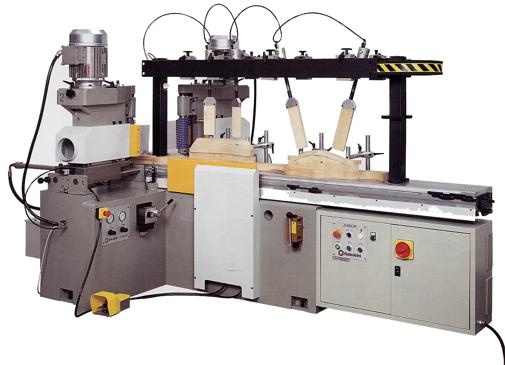

Копировально - фрезерный станок предназначен для профильного фрезерования одновременно с двух сторон деталей стульев или других изделий из массива древесины по шаблонам, на которых закрепляется обрабатываемая деталь.
Конструктивные особенности
Рабочая каретка изготовлена из мощного алюминиевого профиля большого сечения, что гарантирует ее жесткость даже при использовании всех прижимных цилиндров. Направляющие фирмы “STAR” вставлены в каретку, а каретка перемещается по 4 высокоточным рельсам, закрепленным к станине. Это обеспечивает неограниченный срок службы направляющих, очень высокую скорость возврата каретки и равномерную скорость подачи, даже при очень низких скоростях работы. Результатом этого является высокая производительность без потери качества конечного продукта.
Фрезерные узлы могут быть установлены как перпендикулярно, так и под углом по отношению к направлению подачи заготовки, что улучшает обработку деталей со скругленными краями. Гидравлическая система оснащена двумя насосами с контролем количества масла и большим резервуаром.
В данном копировально-фрезерном станке применяется прогрессивный метод перемещения каретки, отличный от других станков: при обработке деталей каретка тянется цилиндром, а в конце цикла толкается. Эта схема работы обеспечивает высокое качество (даже при низких скоростях работы) и быстрый возврат каретки. Около рабочих узлов установлены кожухи для максимально эффективного удаления стружки при интенсивной обработке.
Рабочее место оператора
Высота обработки 240 мм + специальные прижимы
Преимущества
- Высокая точность обработки — деталь фиксирована на столе, который перемещается вдоль рабочих узлов;
- Возможность обработки двух деталей одновременно (в зависимости от длины и конфигурации.
В комплекте поставки
- Ручная регулировка снижения скорости перемещения рабочего стола;
- Цифровые механические индикаторы настройки рабочих узлов;
- Четыре наклоняемых прижима (штоки с канавками, препятствующими вращению);
- PLC электронный блок управления функциями станка;
- Набор стандартных ключей;
- Инструкция по эксплуатации.
По запросу
- Увеличение высоты обработки до 240 мм;
- Режущий инструмент;
- Дополнительные прижимы
Рекомендации
Копировально-фрезеный станок начального уровня, «первый шаг» к высокоточной фрезерной обработке. Отсутствие шлифовальных групп необходимо компенсировать дополнительным оборудованием.
Малые и средние предприятия.
