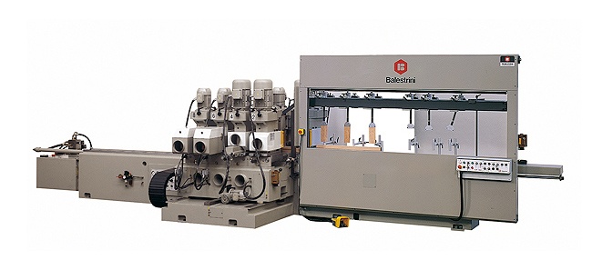

Фрезерно-копировальный станок CP100
Назначение
Фрезерно-копировальный станок предназначен для комплексной обработки деталей методом фрезерования и шлифования по шаблонам. Обработка производится за одну установку, деталь надежно фиксируется на рабочем столе, который перемещается вдоль рабочих узлов. Станок CP100 обеспечивает отличное качество и высокую производительность.
Конструктивные особенности
Станина выполнена из стальных листов с внутренними ребрами жесткости, в нее вмонтированы высокопрочные стальные направляющие. Такая конструкция обеспечивает максимальный срок жизни и обеспечивает высокую точность и плавность хода на больших и малых скоростях.
Подвижный стол имеет большое сечение, что позволяет обеспечить достаточную жесткость и надежно фиксировать заготовки со сложным профилем.
Фрезерно-копировальный станок позволяет работать с заготовками высотой до 180 мм (до 240 мм по запросу), При разработке станка конструкторы скомпоновали его так, чтобы понизить центр тяжести. В сочетании с большим весом станины была получена устойчивая и надежная, свободная от вибраций конструкция.
Рабочие узлы станка могут быть установлены как перпендикулярно, так и под углом по отношению к направлению подачи (для улучшения обработки деталей со скругленными торцами).
Гидравлическая система фрезерно-копировального станка имеет 2 помпы, которые дозируют подачу масла. Цилиндр перемещения рабочего стола установлен в обратном направлении по сравнению с оборудованием, которое имеется на рынке, т.е. в процессе рабочего цикла рабочий стол тянется, а затем выталкивается в конце цикла. Такая схема работы обеспечивает высокое качество обработки на низких скоростях и высокую скорость возврата стола.
Вокруг рабочих узлов установлены кожухи для удаления пыли, которые рассчитаны на интенсивное профилирование. По дополнительному запросу могут быть установлены мобильные кожухи, которые отслеживают профиль обрабатываемой детали с помощью копировальных устройств.
Все операции настройки предельно упрощены: все рукоятки и регулировочные механизмы находятся в легко доступных местах, использование специальных ключей или дополнительных инструментов сведено к минимуму.
Простые механические цифровые индикаторы позволяют быстро и точно изменять положение инструмента.
Фрезерно-копировальный станок может быть укомплектован рабочими узлами с системой наклона для быстрой смены инструмента.
Ручная и автоматическая настройка снижения скорости подачи.
Система автоматического снижения скорости имеет две независимых рукоятки (одна для регулировки минимальной скорости, вторая для регулировки максимальной).
Даже когда используется автоматическая регулировка скорости, оператор имеет приоритет для уменьшения скорости подачи в случае аварийной ситуации.
Рабочая позиция оператора для ручного изменения скорости находится в безопасной зоне.
Включение/исключение рабочих узлов осуществляется с панели управления при помощи пневматических цилиндров.
Включение или исключение каждого рабочего узла из работы подразумевает, что узел либо участвует в процессе обработки, либо остается неподвижным.
Скорость перемещения подвижного стола автоматически перенастраивается в зависимости от количества работающих узлов.
Моторизованное раскрытие рабочих групп
Устройство центрирования заготовок на столе
Преимушества
- Моноблочная станина гарантирует точность и отсутствие вибраций в процессе обработки;
- Патентованная система подачи рабочего стола, обеспечивающая плавный ход и быстрый возврат;
- Высокая точность комплексной обоработки (фрезерование и шлифование) достигается за счет того, что деталь жестко зафиксирована на столе, который перемещается вдоль рабочих узлов станка;
- Система автоматического снижения скорости позволяет проходить сложные участки сохраняя качество обработки.
В комплекте поставки
- Устройство центрирования деталей на рабочем столе;
- Система автоматического снижения скорости на сложных участках;
- Гидравлическая станция с двигателем 4 кВт;
- Наклоняемые прижимы без вращения штока цилиндра;
- Сервисные ключи;
- Инструкция по эксплуатации.
По запросу
- Режущий инструмент;
- Дополнительные прижимы;
- Устройство автоматической загрузки заготовок;
- Быстрый возврат рабочего стола (Гидравлическая станция 7,5 кВт)
- Увеличение высоты обрабатываемых деталей до 240 мм;
- Раскрытие станины на направляющих для облегчения смены инструмента (CP100/8)
Рекомендации
Фрезерно-копировальная машина относится к ключевым. Комплексная обработка фрезерованием и шлифованием позволяет получить высокое качество обработки на предприятиях любого размера.
