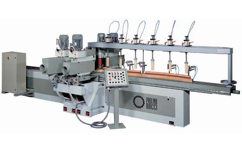

Автоматические копировальные станки серии FC предназначены для высококачественного и высокопроизводительного фрезерования и шлифования элементов стульев, столов, кресел, диванов, кроватей и других мебельных элементов.
Предназначены для фрезерования деталей стульев, столов, кресел, диванов, кроватей и других мебельных элементов.
Принцип работы:
Изготавливается шаблон профиля изделия (из фанеры, ДСП или МДФ), который устанавливается на станок. Заготовка крепится на шаблоне при помощи пневмоприжимов. Данная конструкция перемещается вдоль станка гидравлически, по стальным направляющим. Заготовка проходит через фрезерные и шлифовальные узлы, которые при помощи обкатных роликов, точно повторяют контур шаблона. Разработаны модели с ЧПУ в которых отсутствует шаблон, а траектория движения фрезерных и шлифовальных узлов осуществляется по заданной программе.
Образцы получаемых изделий:
Отличительные особенности:
  • Литые рабочие каретки крепятся к сварной станине, усиленной ребрами жесткости. Рабочие головки перемещаются по закаленным направляющим.
  • Для обеспечения перпендикулярного направления перемещения головки относительно детали, они могут быть повернуты на необходимый угол, чтобы изготавливать детали с радиусным профилем без уменьшения скорости подачи.
  • Перемещение стола осуществляется с помощью гидравлики по стальной цилиндрической направляющей с автоматической смазываемой бронзовой втулкой. Такая конструкция обеспечивает высокую точность и долгий срок эксплуатации станка
  • Заготовки крепятся на столе длинной 1600 или 2500 мм с помощью пневмо- или вакуумных зажимов (в зависимости от модели).
  • Для деталей шириной более 500 мм может быть изготовлен специальный станок. Шпиндели фрезерных узлов высотой 180 мм имеют двухопорную систему крепления.
  • Инструмент легко может быть заменен в течение 2 минут.
  • Шлифовальный узел оснащен осциллирующим проводом и пневматическим натяжением ленты.
Обрабатывающий узел станка.
Различные типы шпинделей.
Автоподача из магазина заготовок.
