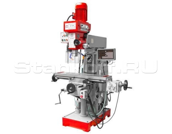

Станок фрезерный универсальный 3-осевой УЦИ BF500DDRO_400V
Особенности:
  • Станок прошел европейскую сертификацию СЕ
  • Cтанок BF500DDRO с 3-осевым устройством цифровой индикации
  • Тяжелая виброустойчивая литая конструкция
  • Поворотная (+90° -90°) фрезерная голова
  • Коробка передач, работающая в масляной ванне, с отшлифованными и закаленными зубчатыми колесами
  • Система охлаждения СОЖ
  • При нарезании резьбы - левое/правое вращение
  • Нарезание резьбы до M16
  • Предусмотрена точная подача шпинделя
  • Автоподача по оси Х с регулировкой скорости подачи
  • Прочный и большой координатный стол с Т-образными пазами 14 мм для закрепления тисков и т.д.
  • Регулируемые линейки по всем осям
  • Быстро и легко преобразуется в горизонтальное положение
  • В комплект поставки входит галогенная лампа
Комплект поставки: система СОЖ, автоподача по оси X, галогенная лампа,тиски станочные 160 мм, комплект цанговых патронов 8 шт. (4,5,6,8,10,14,12,16 мм), сверлильный патрон 1-16 мм (B18),переходные втулки MK2/B18,MK3/B18

Технические характеристики станка фрезерного универсального 3-осевого УЦИ BF500DDRO_400V
Максимальный диаметр и глубина сверления, мм 50x125
Шпиндель ISO40
Диапазон оборотов вертикального шпинделя, об/мин 110-1760
Диапазон оборотов горизонтального шпинделя, об/мин 60-1355
Размер стола, мм 1000х240
Ход стола продольный (по оси Х), мм 400
Ход стола поперечный (по оси Y), мм 230
Ход стола вертикальный (по оси Z), мм 130
Максимальное расстояние от шпинделя до стола, мм 350
Мощность электродвигателя вертикального шпинделя, кВт 0,8-1,5/1,4-2,4
Мощность электродвигателя горизонтального шпинделя, кВт 2,2/3,3
Напряжение, В 400
Масса Нетто/Брутто, кг 850/970
Габаритные размеры, мм 2220х1100х1140
Вылет, мм 190-740
Ширина, мм 1320
Длина, мм 1120
Высота, мм 2220
Масса брутто, кг 970
Масса нетто, кг 850
