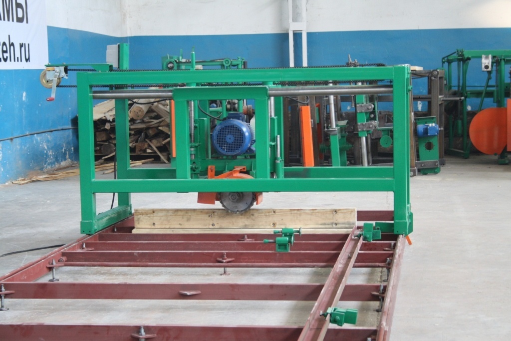

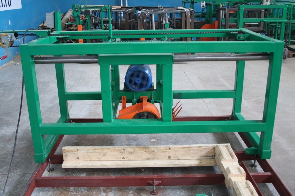

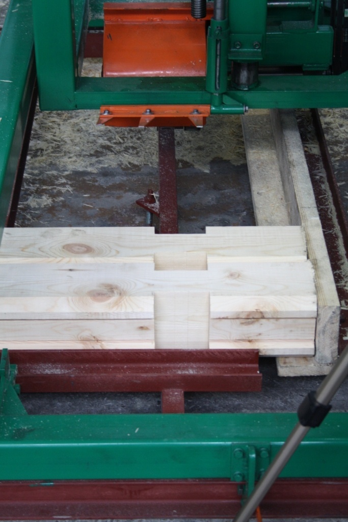

Станок прирезной ФП-5 предназначен для изготовления чашек в профилированном брусе для сборки в угол.

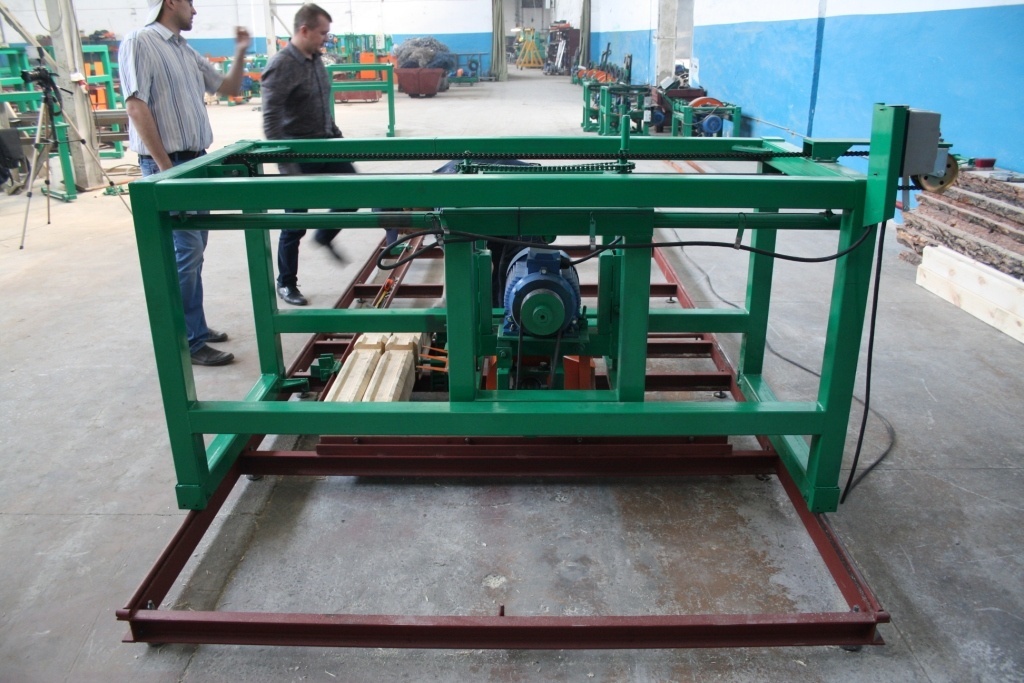

На направляющие устанавливаются несколько заготовок по всей ширине рабочей зоны (950 мм).
Каретка перемещается вручную по направляющим и стопорится в месте, где планируется выборка чашки. Затем производится запуск фрезы, которая выбирает одну сторону, после чего производится ручной переворот всех заготовок и следующий проход фрезой. В процессе все заготовки переворачиваются 4 раза. Производительность станка позволяет занимать достойное место в линии с брусопрофилирующим комплексом СБП-200.
