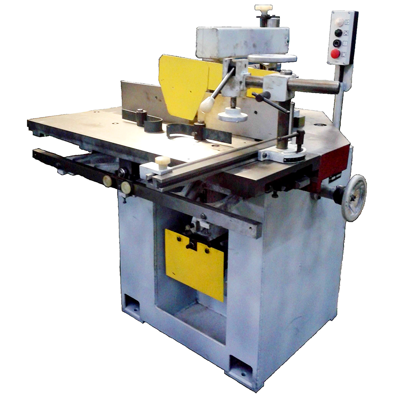

Станок фрезерный по дереву ФСШ-1АЭ(К)
Фрезерные станки по дереву с шипорезной кареткой модели ФСШ-1АЭ(К) предназначены для выполнения разнообразных фрезерных работ с ручной подачей, зарезки простых шипов с помощью шипорезной каретки, киволинейного фрезерования по шаблону с ручной подачей.
