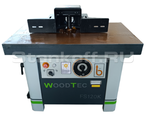

Станок фрезерный FS120K ECO — предназначен для продольного фрезерования заготовки из древесины, например, при производстве окон, дверей, погонажных изделий и др.

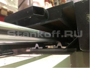

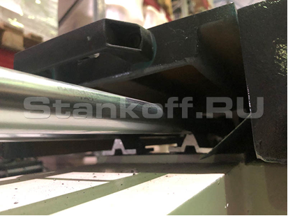

ВЫСОКОТОЧНАЯ КАРЕТКА
Направляющие перемещения каретки установлены на станине станка с межцентровым расстоянием 100 мм.
Каретка перемещается по направляющим в линейных подшипниках.
Такая система позволяет избежать люфтов и обладает высокой надежностью.

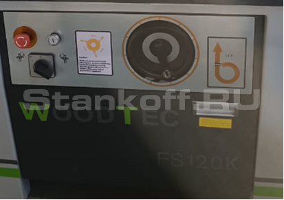

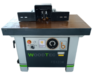

ПУЛЬТ УПРАВЛЕНИЯ СТАНКА
Удобный и понятный пульт управления станка, не требующий специальных знаний от оператора.

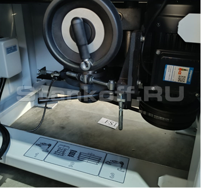

ФИКСАЦИЯ ШПИНДЕЛЯ ОТ ПЕРЕМЕЩЕНИЙ В ВЕРТИКАЛЬНОЙ ПЛОСКОСТИ
Станок снабжен механизмом фиксации шпинделя от перемещений в вертикальной плоскости.
После настройки на высоту обработки шпиндель фиксируется в корпусе, его смещение исключено.
