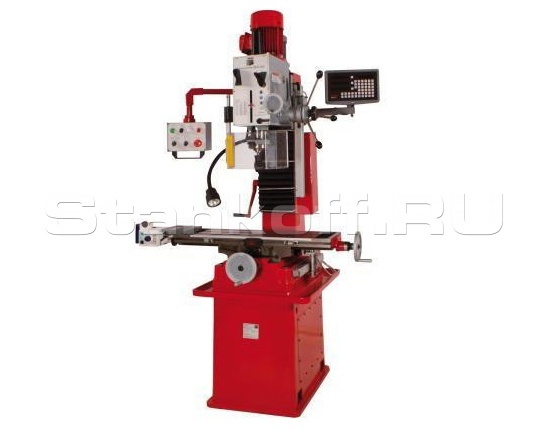

Комплект поставки: 3-осевое устройство цифровой индикации, двигатель подъема для регулировки высоты фрезерной головки, механизм подачи фрезерного стола, тяговый шток M12, конусная муфта КМ2/3, конический хвостовик для сверлильного патрона, бесключевой сверлильный патрон ⌀ 1-13 мм, оправка, винт с Т-образной головкой M12x55, клин для выбивки, винтовой ключ 22-24, лубрикатор.

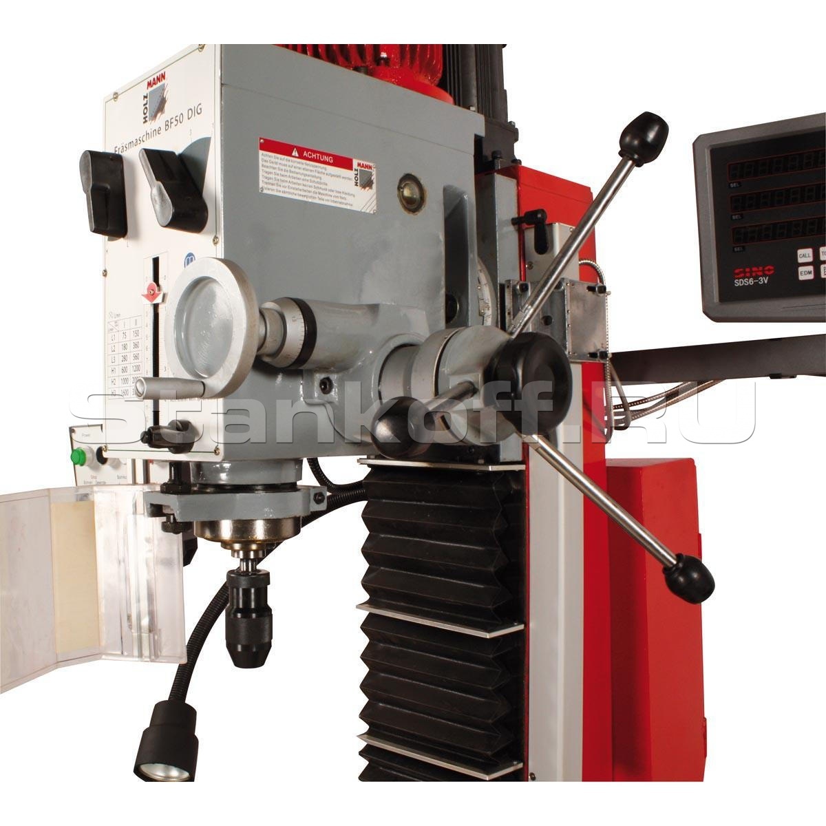

Особенности:
- Автоматическая подача по оси Х

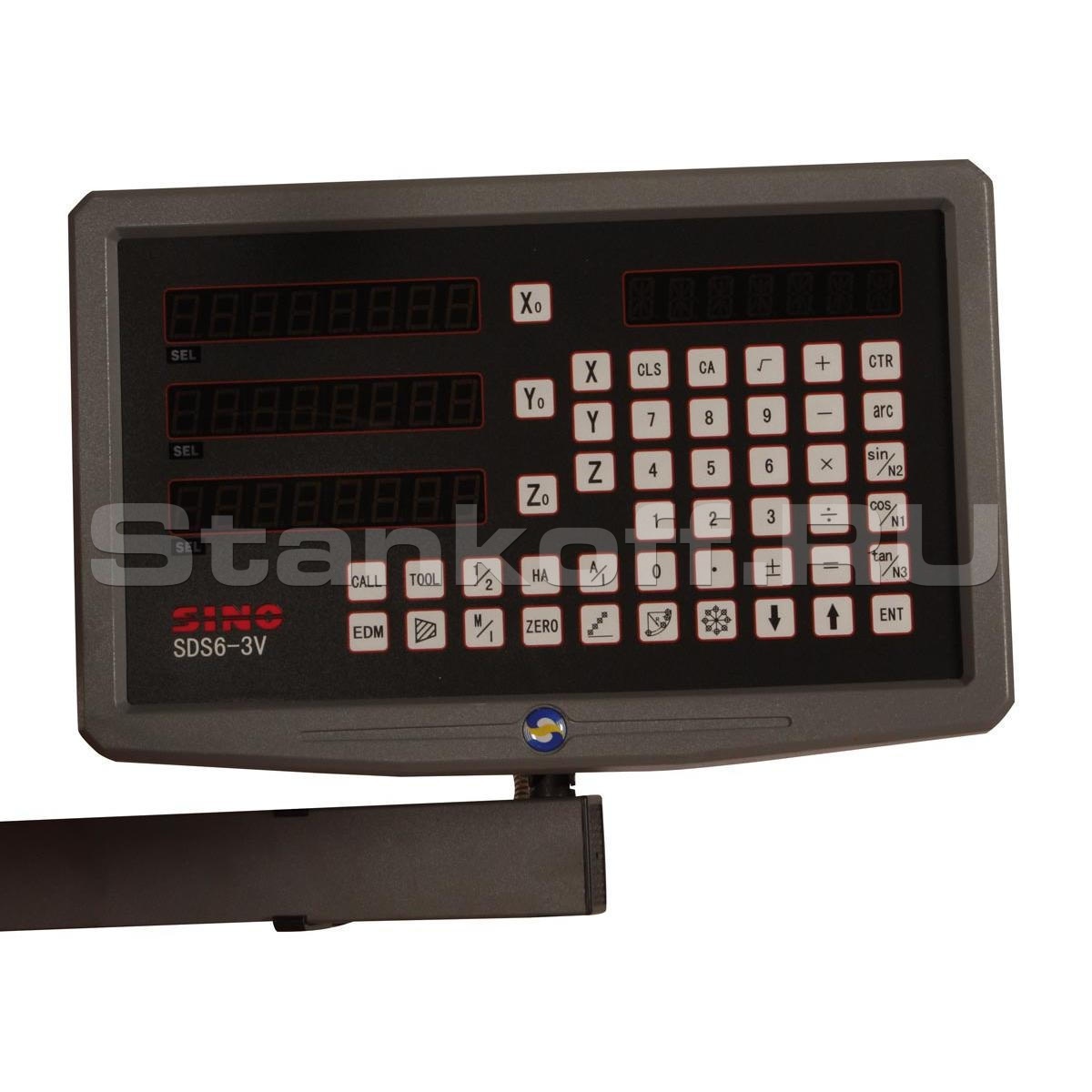

- Оснащен 3-осевым устройством цифровой индикации
- 2-х ступенчатый двигатель с широким диапазоном скоростей
- Откидное ограждение зажимного патрона из оргстекла
- Функция нарезания резьбы
- Т-образные пазы 14 мм координатного стола обеспечивают простое и быстрое крепление тисков
- Поворотная фрезерная головка
- Моторизированная подача фрезерной головка
- Наклоняемая поворотная панель управления
