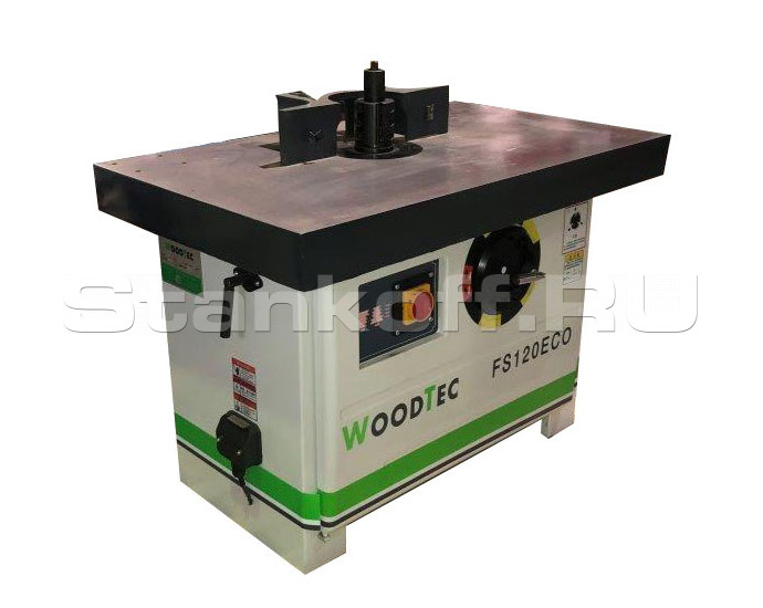

  • Литой рабочий стол из серого чугуна усиленный ребрами жесткости.
  • Габаритные размеры рабочего стола 1140 х 670 мм.
  • Высокоскоростной шпиндель закрепленный в чугунном корпусе.
  • Механизм жесткой фиксации шпинделя на требуемую высоту обработки.
