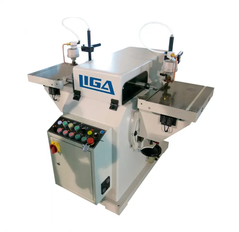

Сверлильно-пазовальный станок LIGA YOM 120
Назначение
Предназначен для фрезерования различных пазов и монтажных отверстий в заготовках, применяемых на предприятиях по производству стульев, столов, детских кроваток и т.д.

Особенности
  • Два рабочих стола обеспечивают высокую производительность станка.
  • Пневмоприжимы гарантируют надежную фиксацию заготовки.
  • Возможность регулировки длины и глубины паза.
  • Наклон рабочих столов до 20°.
  • Регулировка рабочих столов по высоте.
  • Регулировка скорости подачи столов, гарантирует фрезеровку паза высокого качества.
  • Регулировка количества колебаний сверлильно-пазовального узла в единицу времени регулируется с помощью инвертера.
Технические характеристики сверлильно-пазовального станка LIGA YOM 120
Максимальная ширина фрезерования паза, мм 120
Максимальная глубина фрезерования паза, мм 50
Вертикальное перемещение рабочего стола, мм 78
Мощность шпинделя, кВт 2,2
Количество оборотов, об/мин 9500
Количество осциллирующих колебаний, шт/мин 6,6-400
Мощность двигателя осциллирующих колебаний, кВт 0,37
Рабочее давление, МПа 0,5-0,6
Габаритные размеры, мм 1300х1200х1200
Масса, кг 700
